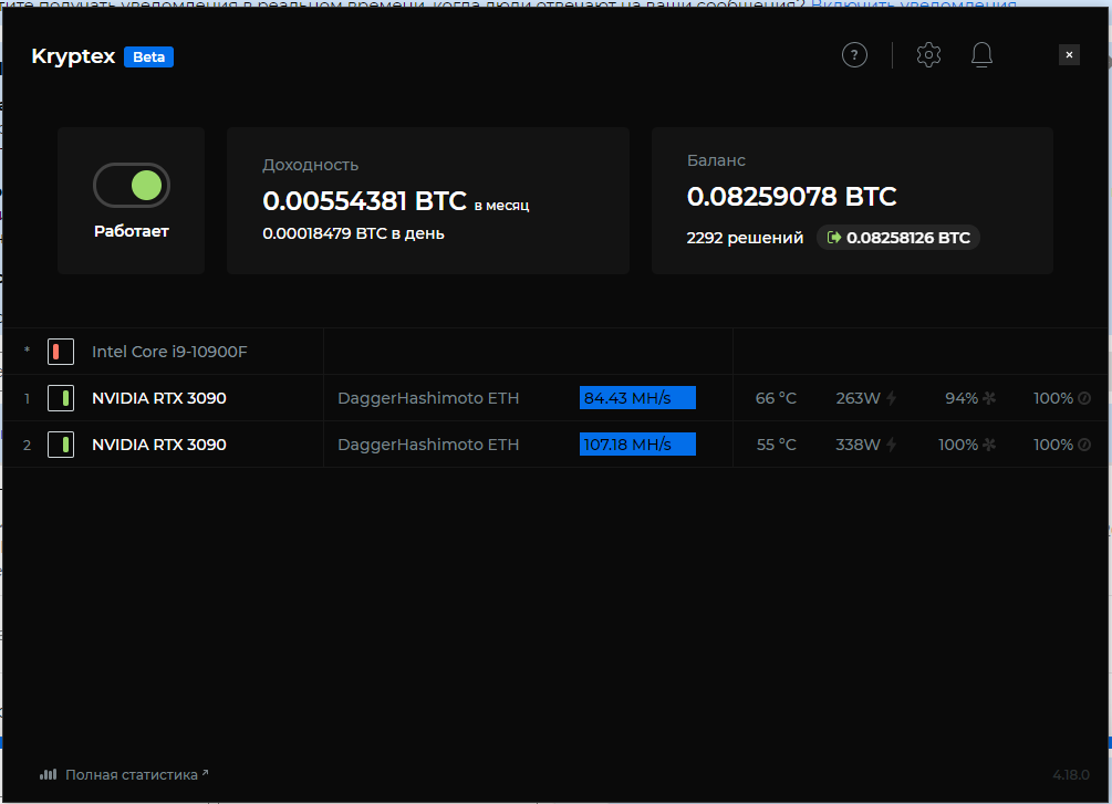

Доброго всем дня! может кто знает в чем может быть причина, на днях поставил себе в системник вторую 3090 , теперь в паре стоят 2 - 3090. но одна мало выдает хешей по сравнению с другой, в чем проблема? вот скрин :
система вроде норм настроена и все подключено, проверку прошла все ок, а результат не радует…
причем что заметил, после перезапуска на 2-3 минут обе выдают по 106-107 хешей но после опять верхняя падает до 83 хешей
вот скрин когда при запуске начало работы:

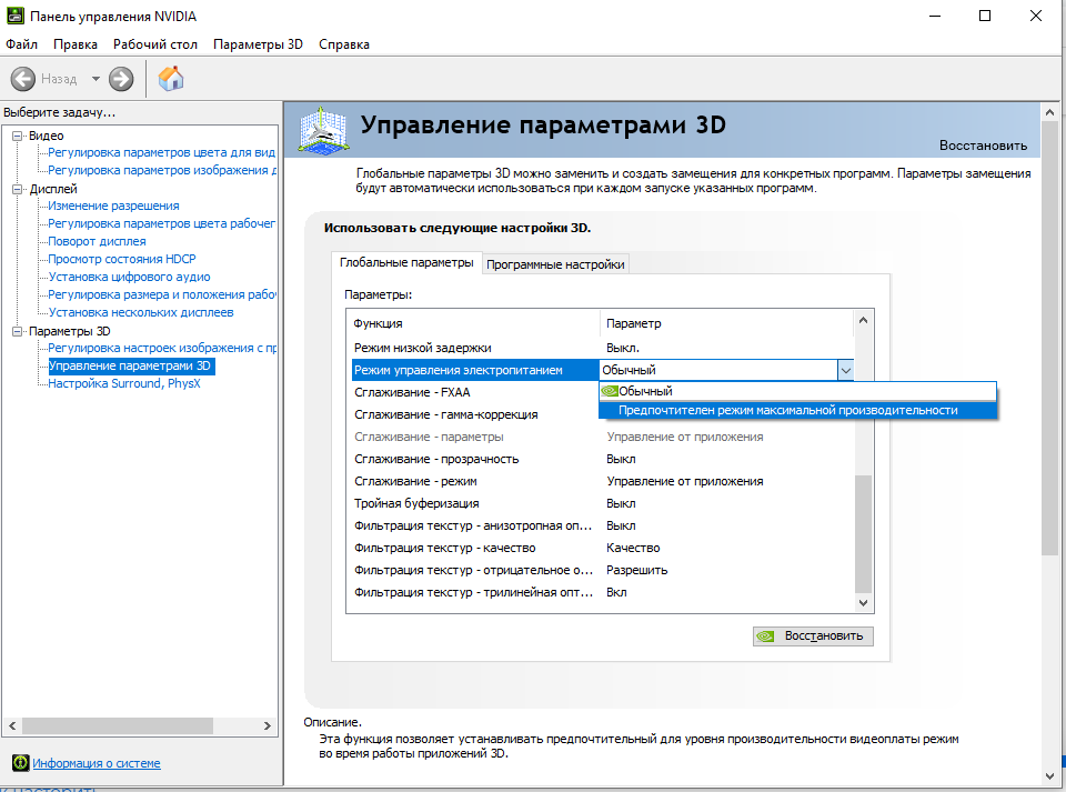

нужно поставить в панели нвидиа

Посмотрите на температуры памяти (включите отображение окон майнера)
Если память греется выше 100-105 градусов - карта может троттлить и сбрасывать частоты.
настройки по умалчанию, сам ничего не крутил, температура памяти 108-110 меняется вперед и обратно, но это норм для таких карт, у меня почти всегда такая температура и была на памяти
при включени панели на настройку 3д она вообще исчезает не могу ее впоймать чтоб настроить функции как вы советуете, а вч ем причина даже не представляю…

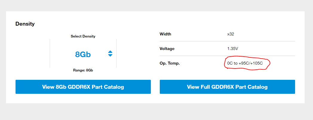

Нет, это не норм. Норм - это до 105.

Дружище подскажи а в панели ставить надо на обычный или на максимальную производительность?
Максималку
