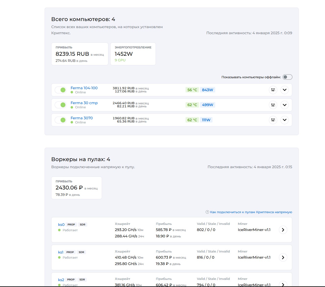

М-да, у меня риг на 4 5600ХТ даёт 110 рублей день при 480 ваттах потребления. Правда твой риг стоит 8 тыс, а мой 44 тыс.
Жесть, даже розетку не отбить, души до 60ватт и ставь на XEL
бро там что душить они итак задушины ты посмотри на температуру там одна карта вообще без куллеров какая поймеш сам
Дак у тебя даже если розетка 4-5 рублей стоит, то ты только 4-5 тыщ платишь за неё, в чем плюс? Другое дело когда у тебя будет потребление в два раза ниже и монета будет приносить эти же деньги. Там хотя бы тыщенка другая в плюсе у тебя будет
ты нахрена в минус фигачишь?! ты розетку посчитал???
Может быть у человека бесплатная или условно бесплатная розетка. Если бы для него это было неприбыльно. Он бы не майнил.
Может быть человек чисто на халяве сидит и ему плевать на розетку вообще !
