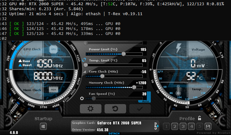

Частоту на 1050 мгц, не больше не меньше, память +1200. У меня с такими настройками на тирексе 45.4 mh\s. Думаю ещё больше выжать можно, ибо контроллер памяти всего на 91% загружается

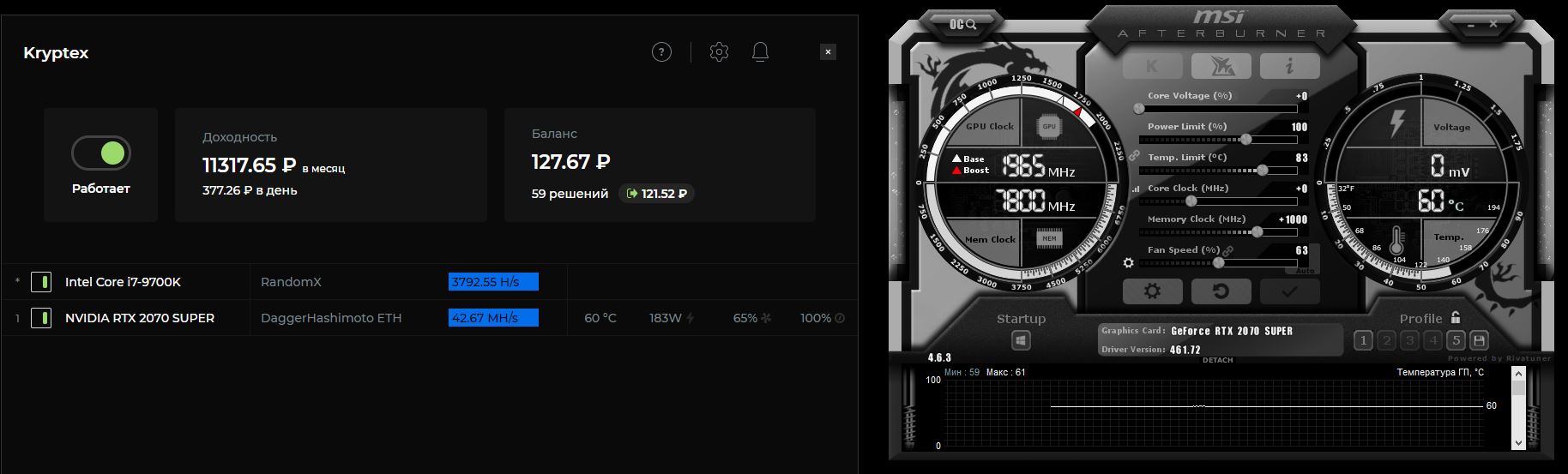

Здравствуйте. Поделюсь своими настройками обычной rtx 2070 память самсунг
Принцип: ядро в минус, так как на эфире особо не нужен, паверл лимит в минус на сколько это возможно и разумно гнать память. до 125w адекватное потребление должно быть при 42-44мх. Если что прибавляй павер лимит или ядро по маленько для достижения 42мх
