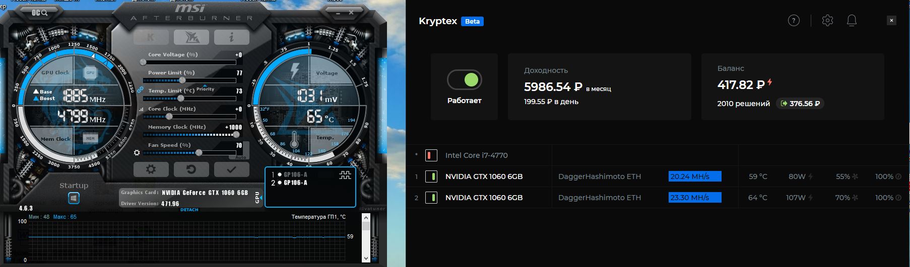

2х1060 на 6 г первая не больше 20хеша

ну и по скрину вполне нормально копают. для 10-ок вообще может быть разброс по ригу в 10мх если разные производители памяти, и до 3мх даже одной марки…
эвго микрон
МСИ микрон

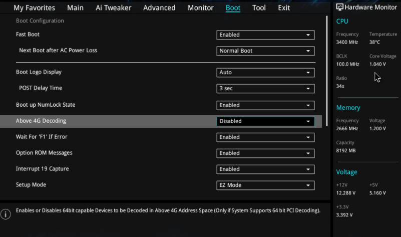

ставишь Win 10 обязательно в UEFI потом в BIOS активировать Enable 4G Decoding, эта плюха работает только в UEFI
попробуй БИОС еще обновить, на этой плате он не сложно обновляется

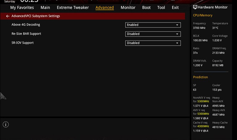

[/quote] Подскажи пожалуйста где примерно эта функция 4G Decoding в биосе находится ?
У меня мать тоже асус рылся не могу найти. И что включение этого пункта даёт для майнинга?

полистай вкладки, нужно где то это найти и включить. У меня гиги м.платы и специализированные…
