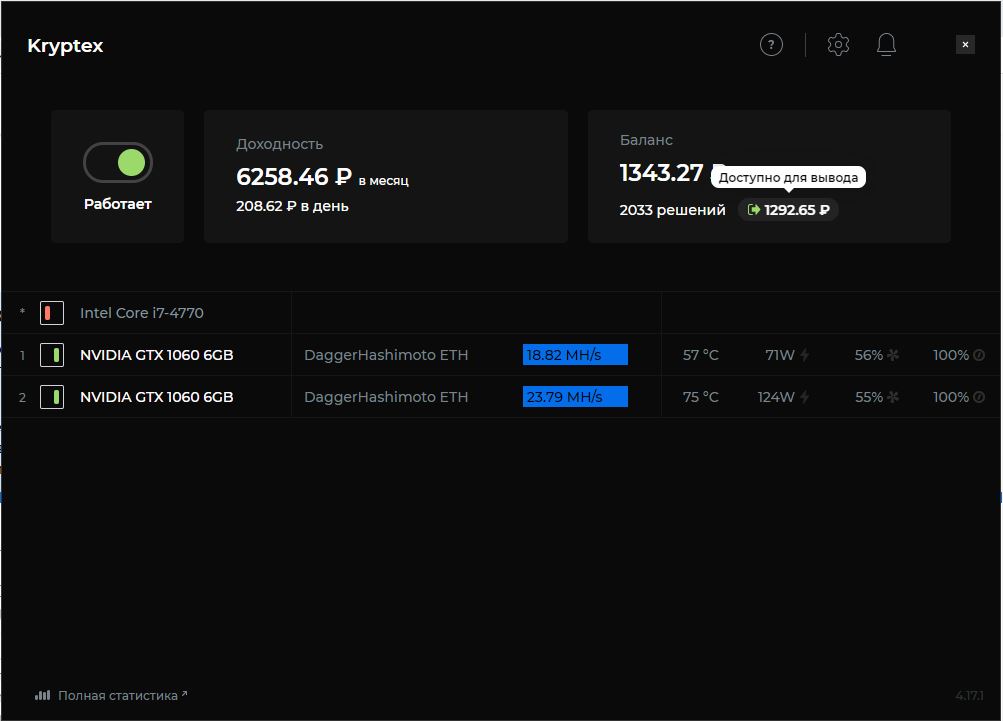

Здравствуйте!
2х1060 разгон одинаковый, до этого когда карта была одна держала 24 стабильно, подключил 2 карту то первая упала до 20хеша.
При включение пк и запуска криптекса на пару секунд показывает 24хеша.Дрова новые.Все обновлено.
Подскажите в чем дело?
Мил человек, можно узнать у Вас, сколько установлен файл подкачки? Какая винда? Заранее благодарен и почему у вас такая разница в потреблении?

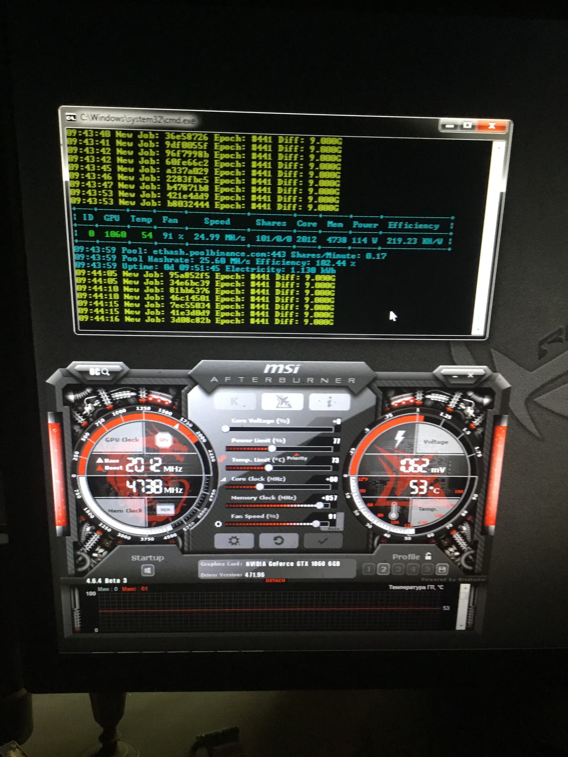

У меня вот так 1060 работает стабильно с такими настройками
114 вт. Прожорливые карты получается… Всегда считал, что они меньше сти-х хавают…
что за память?
16-шки энергоэффективнее. На сколько помню в 10-ом поколении память на хэш очень заметно влияла. avz92m3q тему вроде и создал, но основные параметры карт так и не раскрыл…

10 гиг файл подкачки, 10 винда, последнее обновление.
Не понимаю почему такая разница в потреблении, настройки одинаковые .Одна карта msi другая evga
Да уверен , меняю местами и другая начинает майнить 20 а вторая 24, по одиночке 24 у каждой.
карты 1060 6г msi и evga

Да, msi карта держала одна 1000 спокойно и давила 24, сейчас все тоже самое но при подключении второй карты 20 и все, блок питания модульник Thermaltake 750в.Не могу понять , как будто что то блочит ее, при включение криптекса после перезагрузки показываю обе 24 и через 5 секунд она падает до 20
поменял карты местами теперь evga давит 20 , а во т=втором слоте msi 24,
