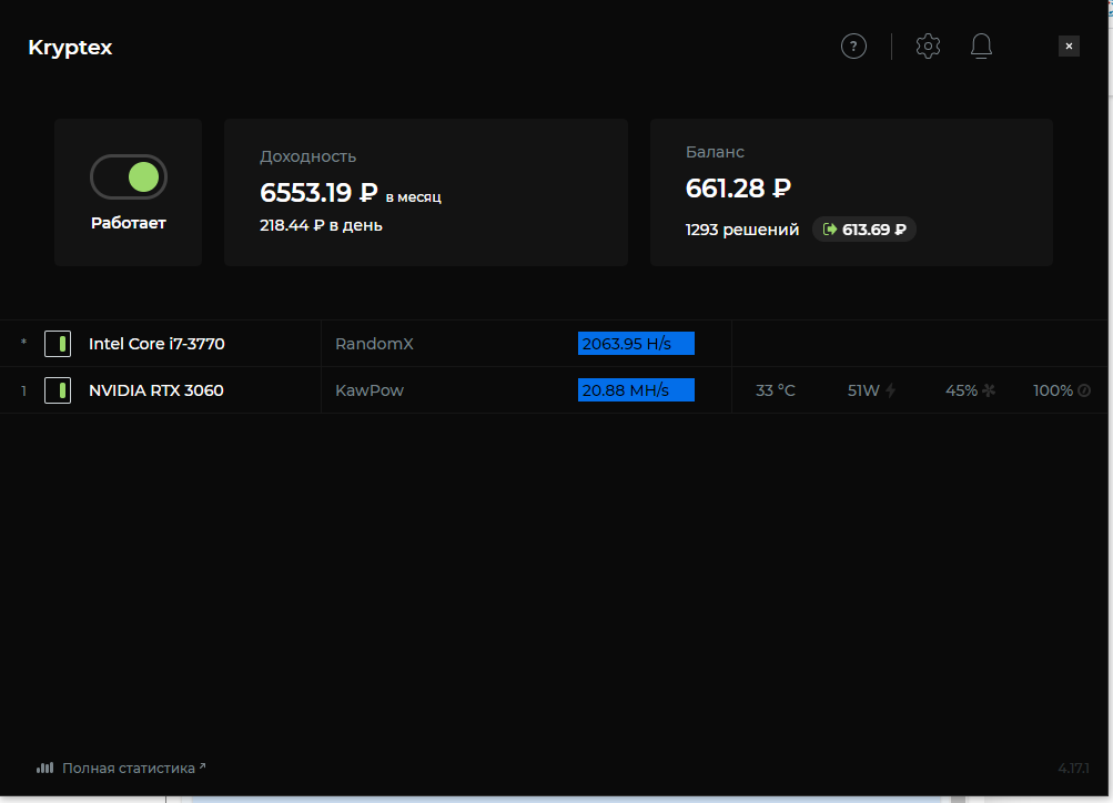

3060 потребляет 50 ват

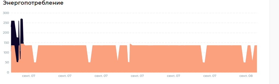

чтото вот такое по потреблениям,это нормально?? при перезагрузке все скипается потребление выравнивается потом становится в такое
Скорее всего где-то у вас в компьютере настроена экономия энергии. Либо в панели NVidia, либо в настройках электропитания Windows.
Да вы радоваться должны что у вас 50ват при 20+Mh и 33 градусах )).

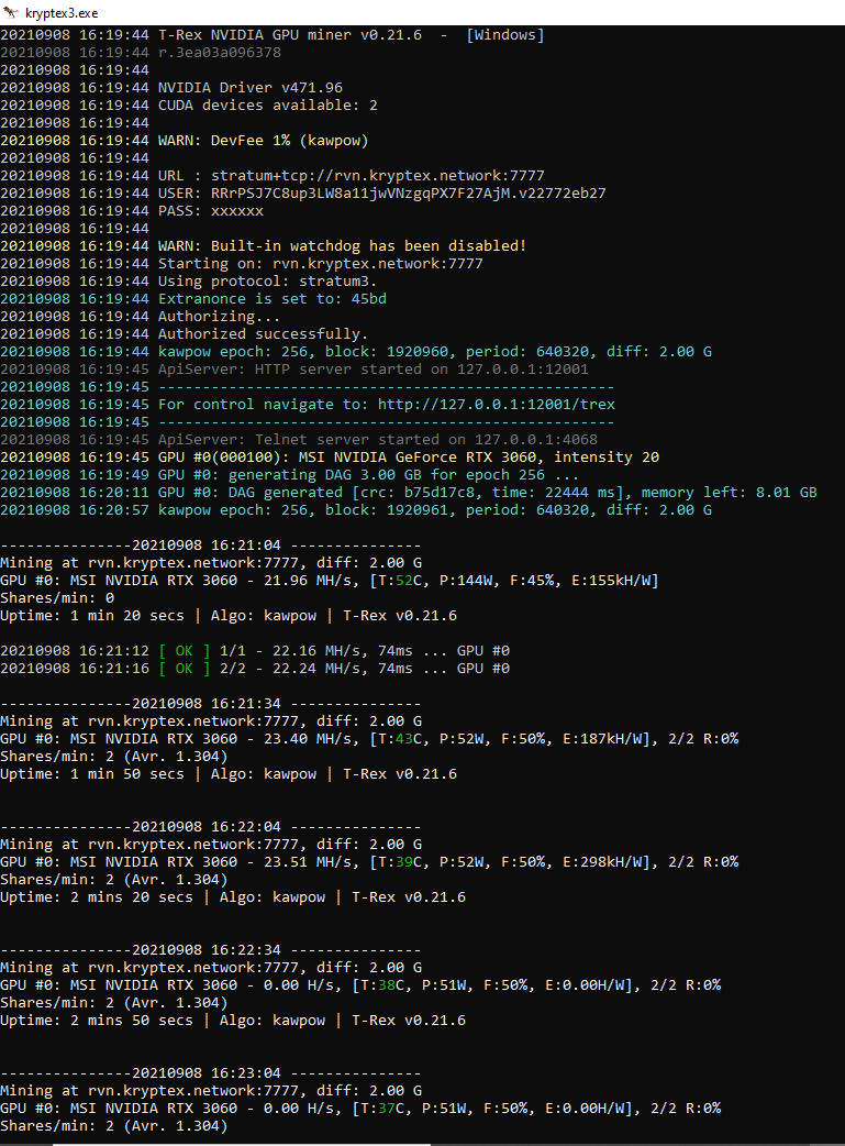

хм проблема в том что это кратковременное явление
а какой драйвер стоит какие настройки видеокарты ,хотелось бы узнать )))
получилось разок дать 24 но в основном стоит на 23.5
вот собственно сам майнер .немного глуповат я

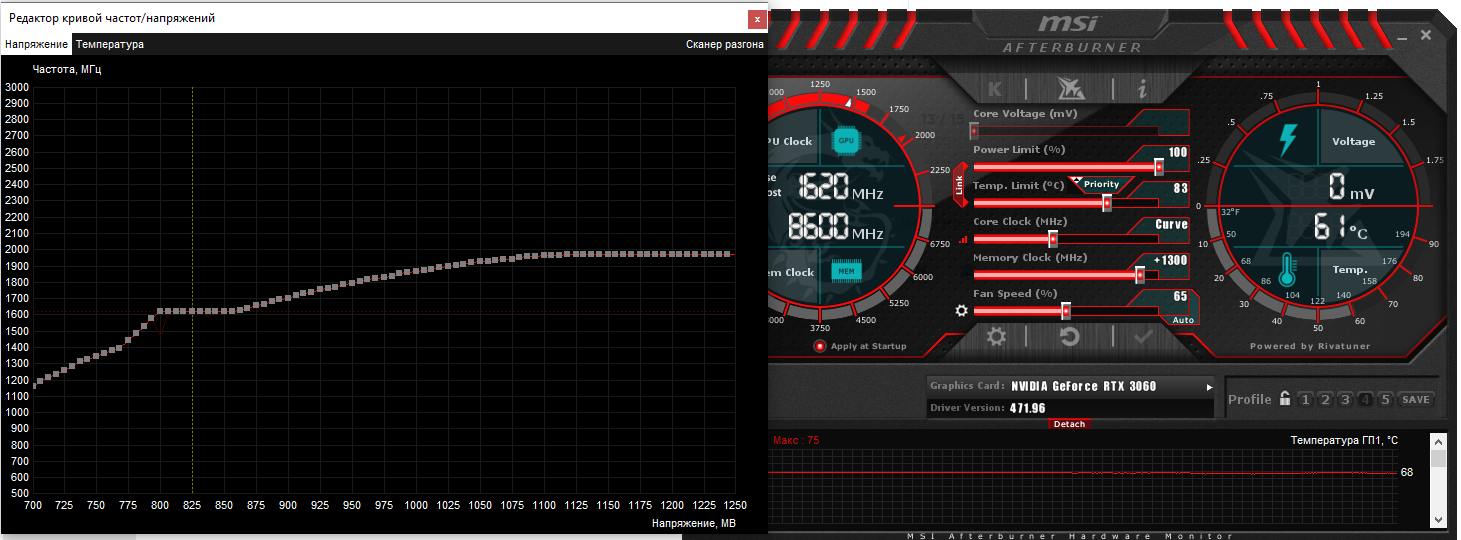

драйвер последний, память +1300, чип на 1600, вольтаж на 825, майнер gminer

а мог бы ты скинуть график разгона уж очень хочется андервольтнуть если не сложно)
я бы не сказал что они сильно андервольтятся, да и афтербернер по-моему пока не очень корректно с ними работает по вольтажу.
