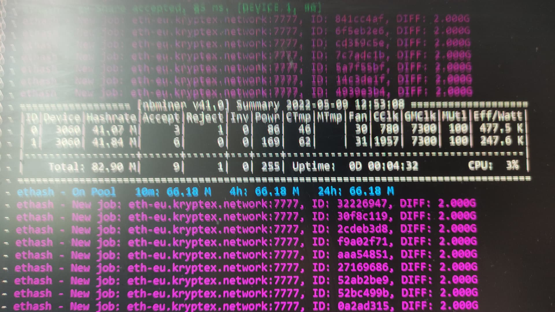

Всем привет. После установки нового криптекса столкнулся с такой проблемой. 2 карты выдают примерно одинаковый хешейт. У одной все в поряде. А вот одна частоту сильно занижает и потребление. Не могу понять из-за чего это началось

Не помогло((( щас вытаскивал с райзера. Увидел что прокладки памяти потекли. Это может как то повлиять на то что частоты неподнимаются?

Судя по скрину - всё нормально работает.
Прокладки на это не должны влиять.
Монитор,наверно,к ней подключен…

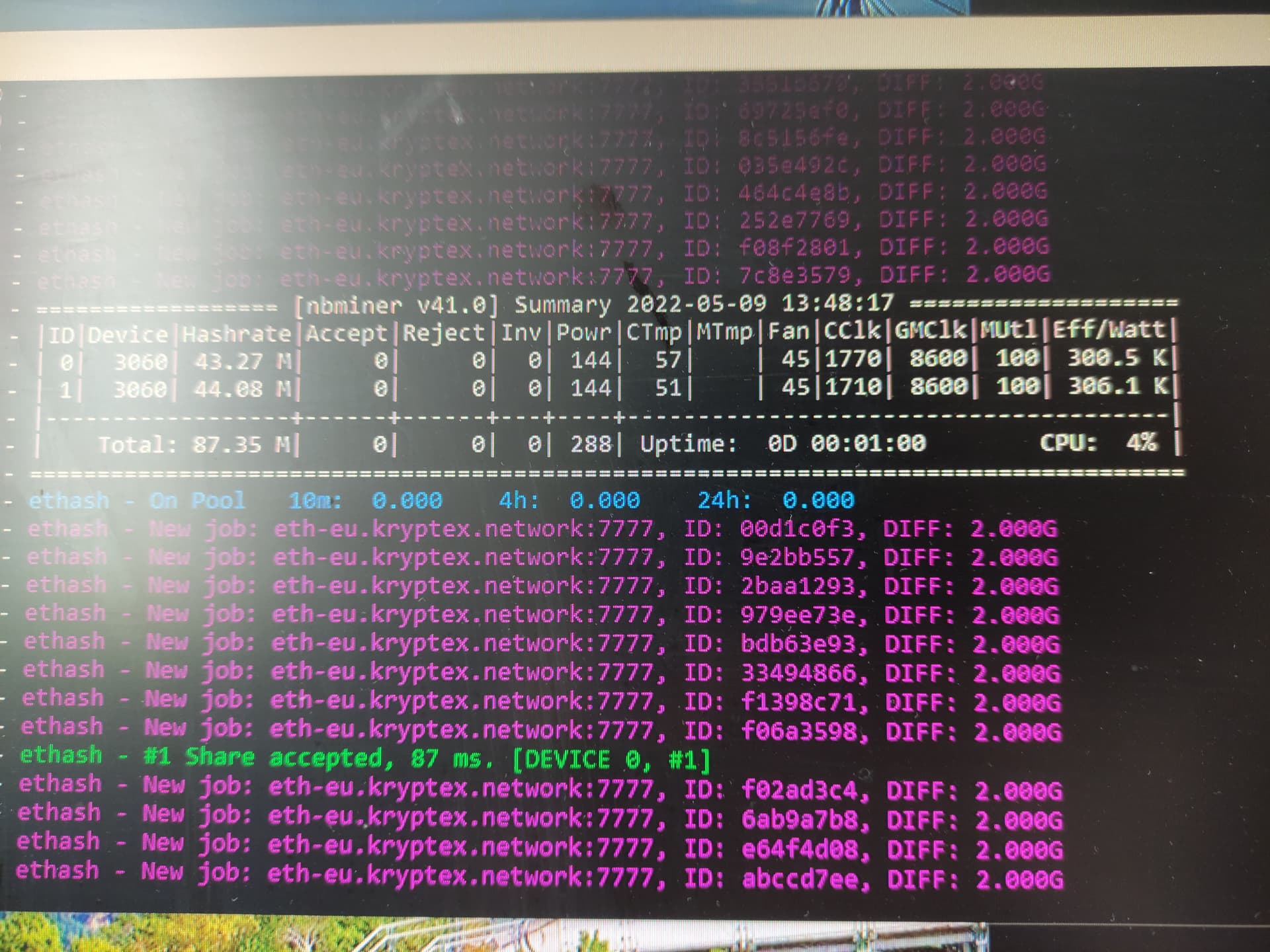

Судя по скрину добывают мало, жарят много.
В последнем крптексе должны добывать по 49 примерно. Частоты гпу для этого хватит 1500-1550 у вас 1700+.
