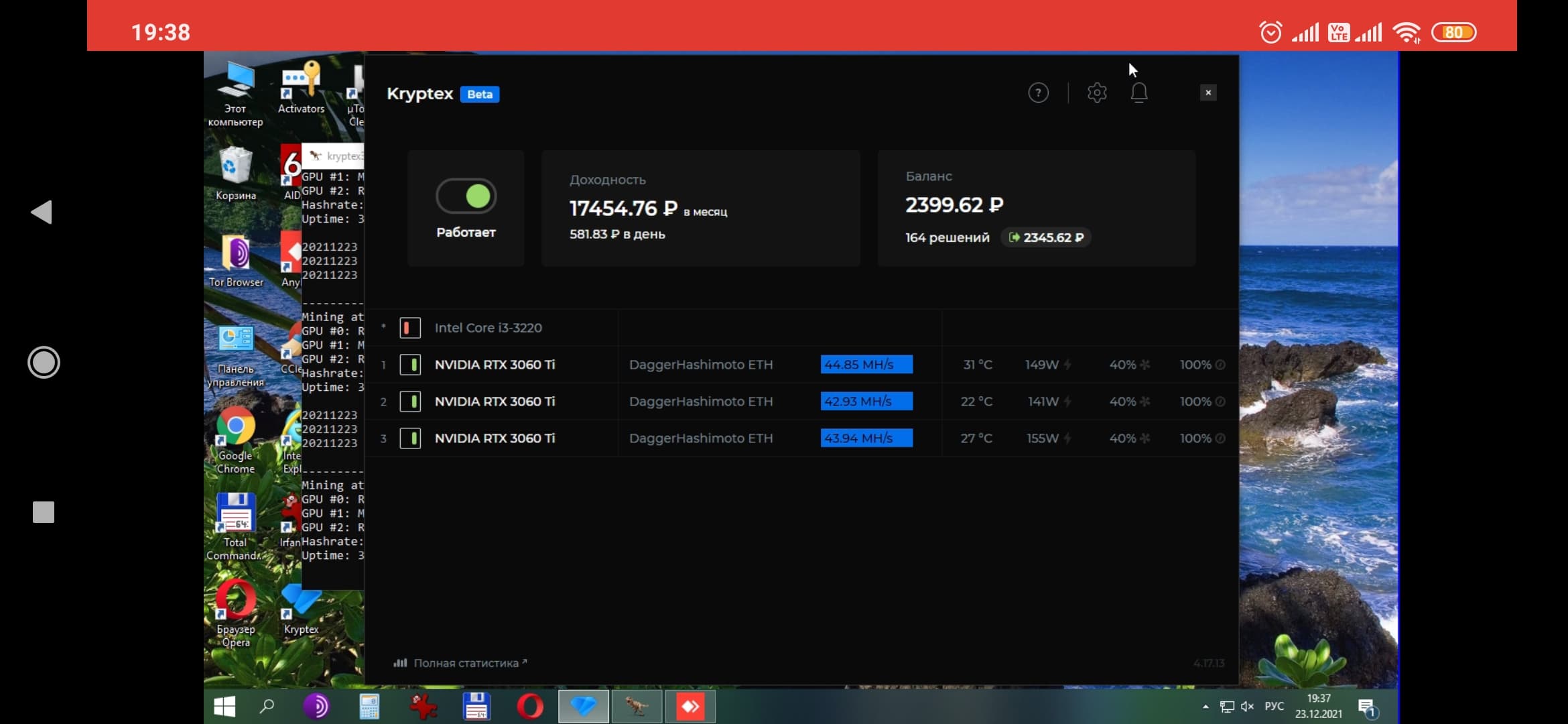

Люди, спешу поделиться радостью, перегрев был из-за переразгона по памяти, уменьшил с +1000 до +850 и все наладилось. Вероятно датчик температуры стоит в области чипов памяти.
