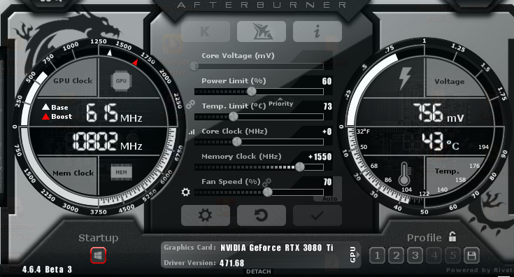

как то обновление выходило повышающее хеш эфира на 3080ti , но так и не увеличился, пробовал разгонять всяко разно выдает не более 69 mh/s, я хз , подскажите пожалуйста кто знает, в чем дело?
скрины с разгоном ,скрины криптекса, точное название карты
это всё покажите пожалуйста
вентус
почему то карта не показывает потребление и процент загрузки. может быть что то с драйверами или криптексом, попробуйте переустановить драйвера или откатить если недавно их обновляли или пройдите проверку оборудование еще раз.
думаю стоит попробовать переустановить драйвера, проверку оборудования проходил

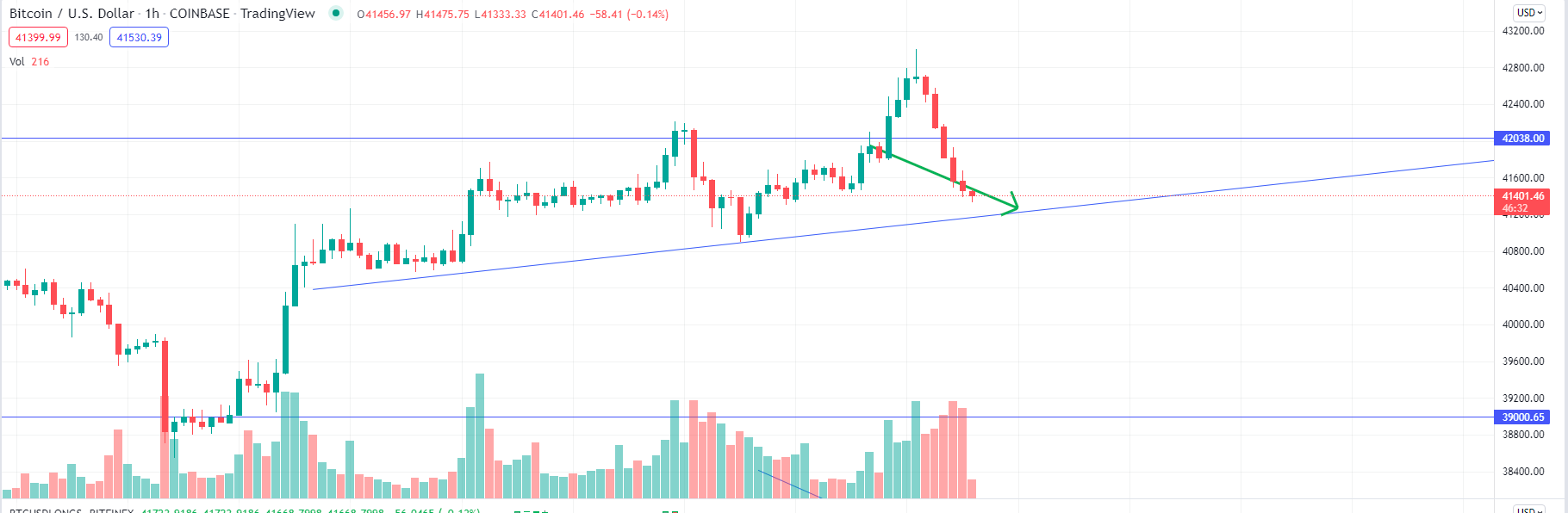

у меня так же 72-74, но это потому что идёт перегрев, надо прокладки менять, родные майонез :weary: Но интересует другое, почему два часа назад было 2800р , а сейчас 2700р, хотя биток растёт (
Как раз последние несколько часов падает. Вот часовой график.
спасибо, понятно :sob: будем ждать :arrow_upper_right:
