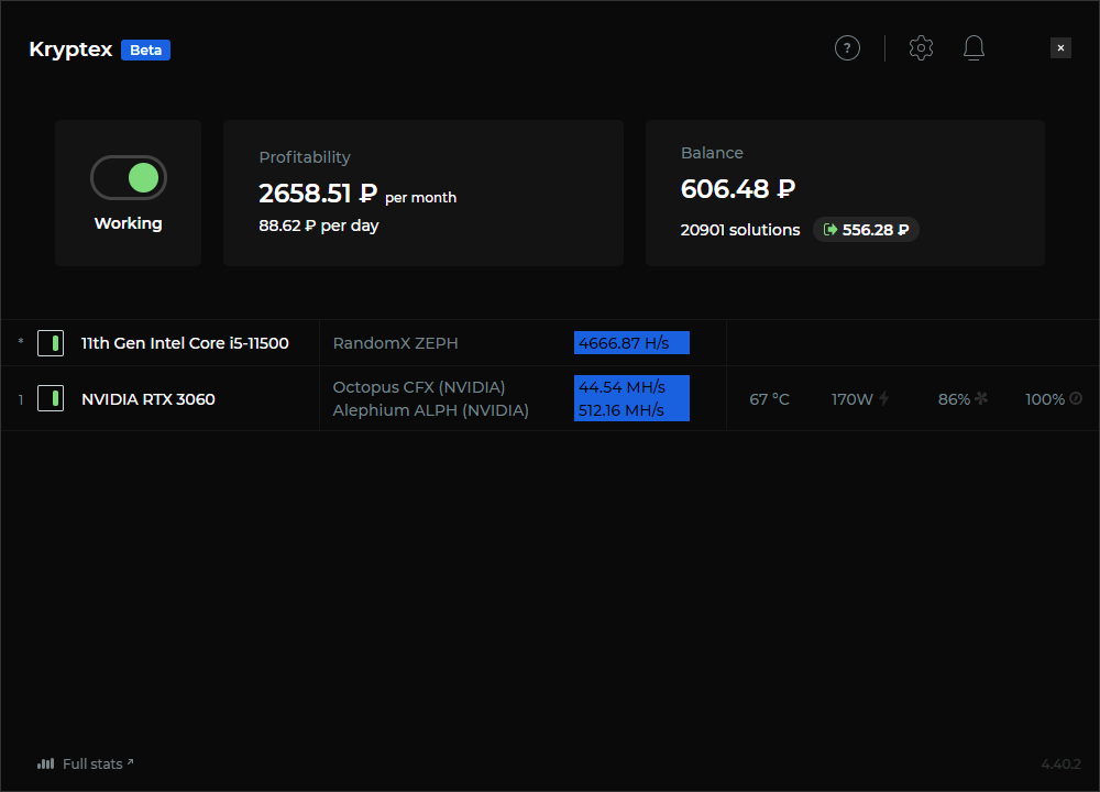

Кстати такой вопрос. А почему криптекс вообще лезет в разгон и можно ли это как-то отключить. Я только планирую сейчас вернуться в майнинг чуть по чуть и очень бы не хотелось видеть, как чётко выверенная формула частот и напряжений меняется агрегатором
Криптекс не лезет в разгон, пока не ввести аргументы майнера и /или ручной разгон через MSI Afterburner. Если их нет, то и разгона не будет.

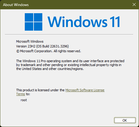

Ну так а что предоставлять, если этот лог пустой и не создается. Версию системы видно на скрине вполне выше, что с последней обновой актуальной в проде у MS. А почему версия dll там отличается от номера кумулятива, это лучше у них уточнять.

Единственное что я могу предположить сам, так это 2 варианта, что-то накосячили с конфигом для CFX+ALPH, потому что в тесте он работает, а после него нет или какая-то магическая несовместимость этого майнера образовалась с 3060, но его версия то не менялась вроде бы.
И то это вручную надо прописать, а галочку или ключ не сделали для этого, так как в тесте разгон слетает опять таки. Но и этот же разгон работает на 4.40.1, ничего не менялось в этом плане с моей стороны.
Криптекс автоматом это прописывает при генерации DAG файла.
ну вот и ответ значит, что оно некорректно прописано с этой версии банально
Да, так и есть, теперь заработало. Вывод какой делаем?
Ключ некорректно прописан и не сверяется, и про сброс разгона сами же писали в прошлых темах и как он фиксится, значит при дубликате майнер ломается
То есть давайте подведем итог:
  • Установщик Криптекса оказался все-таки рабочим, и после переустановки ОС проблема решена.
  • Проблема с запуском алгоритма так же решена. Разработчики подумали о пользователях, и добавили аргумент в новой бете 4.40.2 сразу, чтобы не пришлось добавлять вручную. Но автор поста ничего не написал о том что использует какие-то аргументы и не описал поведение точнее кроме как “не работает, решите мою проблему”.
  • Так как деталей описано не было (про то, что использовались какие-либо аргументы не было ни слова сказано), были запрошены логи. Автор логи скидывать отказался.
  • Все проблемы решились после переустановки ОС и после того как убрали дубликат аргумента --dag-reset-mclock off из майнера Rigel.
