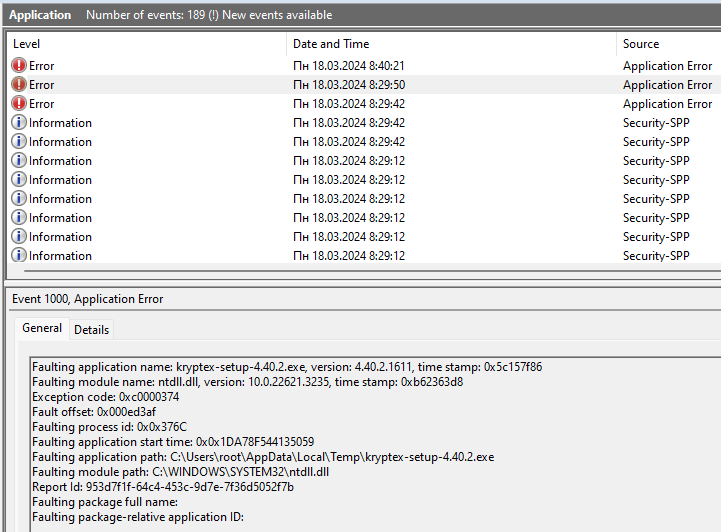

4.40.2 ошибка установщика

Ради интереса переустановил систему, все тоже самое осталось
В тесте проходит, но на бою нет
Версия системы откуда? Скачана с официального сайта или репак от Вована?
В большинстве случаев решить проблему можно путем грамотной переустановки в системной папке Windows ntdll.dll в вашем компьютере.
Т.е. у вас априоре уже поврежден системный файл, отвечающий за внутреннюю библиотеку винды.
MSDN, DISM и SFC не находит повреждений. На 4.40.1 все прекрасно
И что что не находят? У меня был случай синего экрана смерти Hypervisor_Error. Я тоже делал проверку и sfc и dism они тоже ничего не находили. Стоило проанализировать файл дампа винды и как оказалось был повреждено ядро ОС.
Эти проверки выполняются внутри Винды. Если что-то не так с операционкой, то не факт, что команды будут работать исправно.
Ну на самом деле эта ошибка в журнале говорит о том, что кое кто хукает что не надо и она есть с любой версией практически из-за метода деинсталяции. А еще мне понравилось как сертификат в систему установился после переустановки. Но оно все несвязанно с тем, что алгоритмы не работают на 4.40.2, а на тесте работают и не крашатся, на 4.40.1 все оке.
Товарищ или товарищиха. Я, конечно, не сомневаюсь в вашем 20 летнем стаже разработки ПО, но объясните, пожалуйста. Как вы увязали то, что у человека после переустановки с нуля сохраняется та же ошибка, но упорно игнорируете факт того, что от смены версии ПО она появляется. Есть чёткая закономерность, её нельзя игнорировать или откладывать. Человек ради вас систему переустановил, так проявите увлажнение и проверьте пробему со своей стороны.
