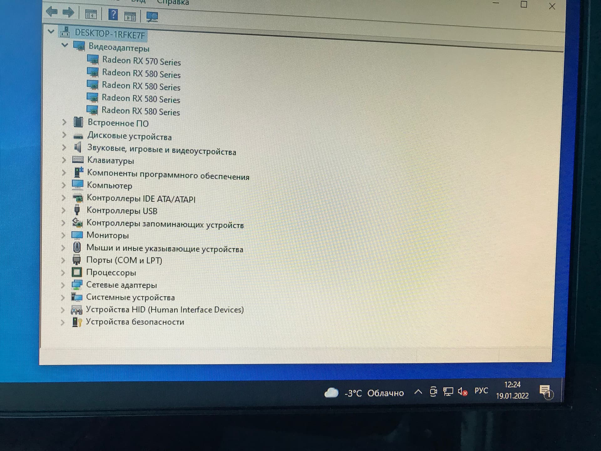

И снова Здравствуйте Всем! Поставил 5 карту, первый раз 580, потом 570 -одно и то же. В диспетчере все нормально, при запуска Криптекс -на 570 вообще завис и выключился. На 580 просто ищеут все 5 алгоритмы -переливаются и все, при запуске проверки оборудования-на 580 просто синий экран с ошибкой в перезагрузку и опять все заново.

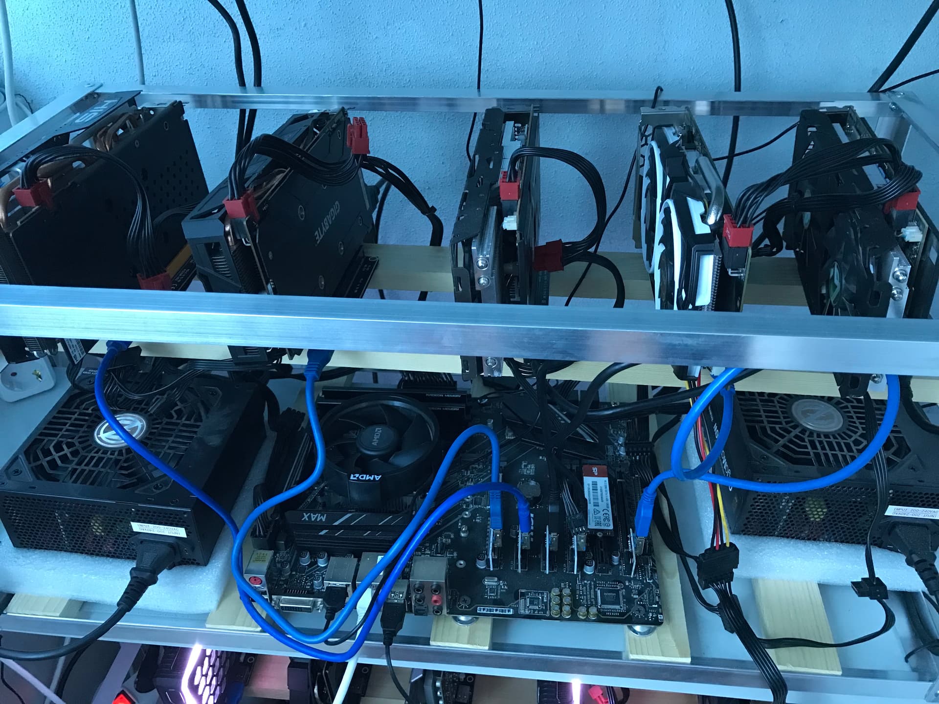

5 карту запитал от 4 карты, .т.к. у блока идут 2 провода, на каждом проводе 6+2.
Где скрин-то?

А смотрю у него на фото ССД стоит он же тоже линии заберает правельно я понимаю?
Да, но он уверждает что винда видит все карты
И у меня в деспечери задеч все то же определяется, но при этом комп дольше грузится, а проверку криптекс вообще в два раза дольше проходит, точнее говоря пытается пройти или перезагрузки, чёрный экран, синий экран или тест не пройден.
Фото с 4 и 5 картами, парампам пам)

Да, SSD, но это на 6 карте, а тут 5 всего. Через день куплю синхронизатор Блоков на 3 сразу, такой же блок питания Зелмах 750 Гига и соединю, этот будет пробная версия. При всех моих испытаниях, переборки райзеров, проводов, карт, перетасовка Двух риг, соединял 50/50 570 с 580, и просто все 570 и все 580 4 Гб и 8 Гб, вывод: нехватка электричества и уверен в этом на 99.9% потому что большеге нечему. Райзеры исключено: перекидывал карту со второй риги-работающей. Именно не работает когда соединение идет от карты, на фото видно. На одном жгуте-1карта-вообще без проблем.
У меня с второго б/п тоже с одной косички две карты запитаны, раньше конечно так работало, но может быть что и подустал б/п немного.
Но с другой стороны б/п на 700 а для двух карт 580 8г 300-400 по заглаза мне кажется.
а карты и райзера от одного блока питаются? а то может у вас карта от одного блока райзер от другого?
Может райзер запитан “криво” ? Проверили ?
