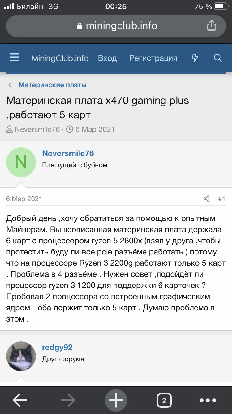

Вот что сделал:
Биос перепрошил,
Re-size bar (он же dynamic) - включил
Above 4G - включил
Понизил порты PCI-E до Gen1
Порты М2_1 и М2_2-вообще все освободил котоые для SSD дисков, купил SSD диск и воткнул в Sata4, потому что Sata 1-2 не нужно включать, т.к занимают порты тоже Pci.
Сейчас включены 4 карты в порты: Pci 1,2,3,4. Пробовал подключать через разветвитель, на Алиэкспрессе заказывал, подключил в 1 порт Pci сразу 2 карты, включился, компьютер запросил перезагрузится, что бы настройки пришли в норму, потом после перезагрузки 1 карта подключеная к разветвителю-исчезла, и все, 2 раза пробовал -повторял такую процедуру, никак, в итоге убрал Разветвитель на 4 карты вообще, и все вернул в как было. Нашел статью, от 20 года, Парень пробовал на через перезодник M2_1 подключить PCI , но все равно он подключил 5 карт, завтра попробую, т.к. перезодники у меня как раз пришли 2шт. Завтра отпишусь.
А как Советовали-удалять с диспетчера и потом включать-у меня не получилось.
Вот тоже нашел статью, по поводу Процессор, как я ранее тоже говорил, что Рига 1 нормально съела 6 карт: 4 Зеленые и 2шт Рыксы, но процессор Разин 5
Удалить ничего не надо, надо просто отключить а потом включить!!!
Ну да, 5 карт появлялось, но на несколько секунд, в диспетчере, успевал отключить 1 раз, из 3 попыток, и потом все зависало, или вообще не включался, но это так ненормально, все равно общими усилиями найдем проблему.
Так может всё же дело в разветвителе ?
Ну вот сейчас все вернул, без разветвителя PCi, сегодня в разъем М2_1 поставлю, что бы 5 карту хотя бы запустить.Обработка: 3C6DDA1B-353B-49A0-BB79-B7C46A90B0A7.jpeg…
Короче говоря, установил пятую карту, в материнскую плату пришлось воткнуть видеокарту, возможно Райзер не работал, но запустилась именно так. Переходник М2_1 не помог, В диспетчере всё видит карты все шесть, но при запуске криптекс, зависает и уходит в сон, при перезагрузки все повторяется. В планах купить процессор Разин 5 1600, Как стоит у меня на одной риге, Там все работает на шести картах. С тем одинаковые только отличие процессора. На 2 ригах у меня процессор Разин 3 1200. Системы одинаковые. Обработка: CFF136A0-ED0A-4075-A4D8-867D5C14B2D5.jpeg…
Большое всем спасибо! Риге поставил, все две штуки, на пяти картах. Тема можно закрыватьОбработка: 2F4EAC53-14F5-46E2-9095-86AE58E0FD09.jpeg…
