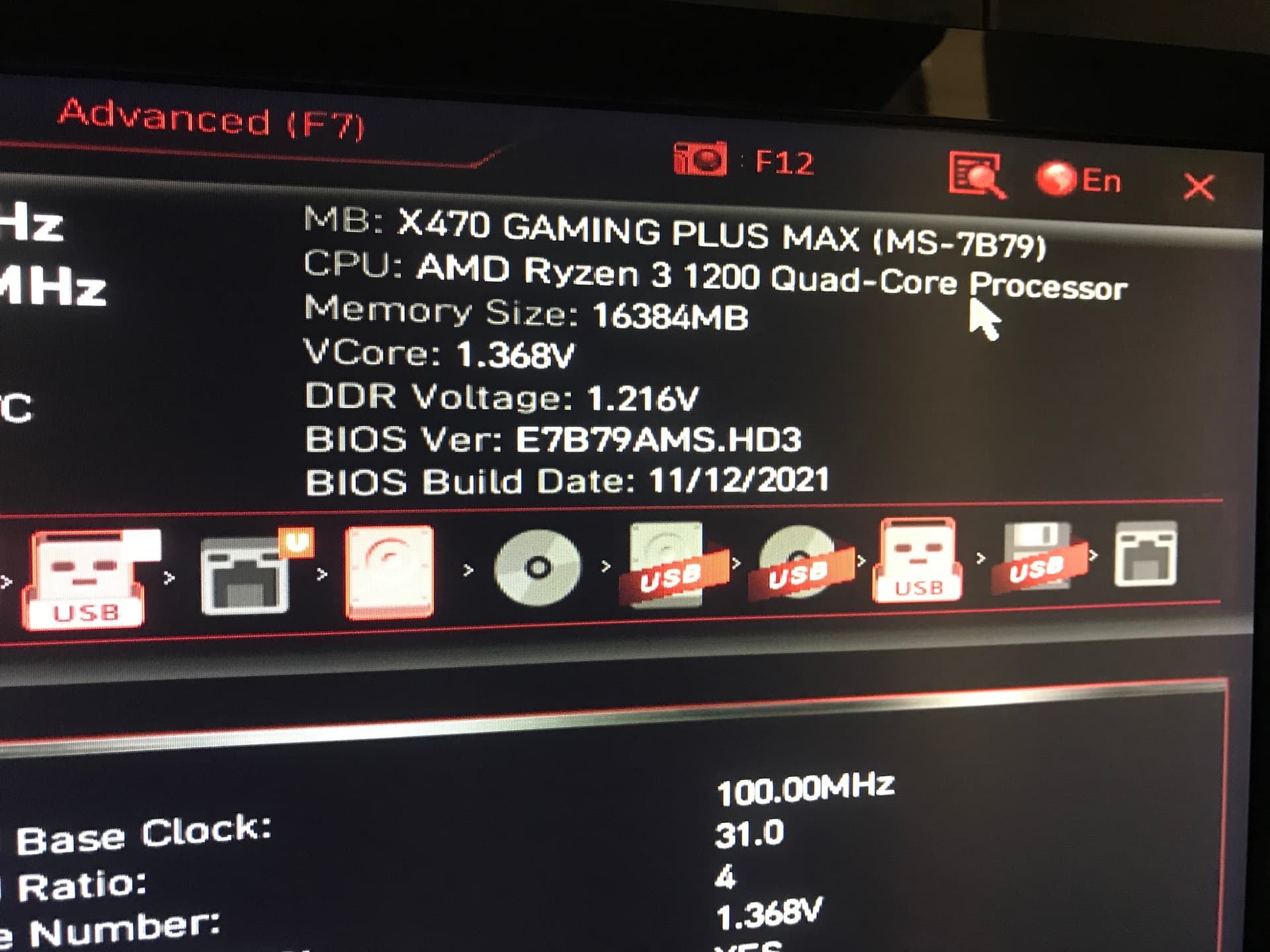

Биос у меня от 6.11.20
Замерить тестором нет возможности сегодня, нужно будет купить. Остальное попробую сделать: Resizable (Dynamic) bar-исправить и на Sata3 переключить
Одну ригу сейчас перепрошил БИОС

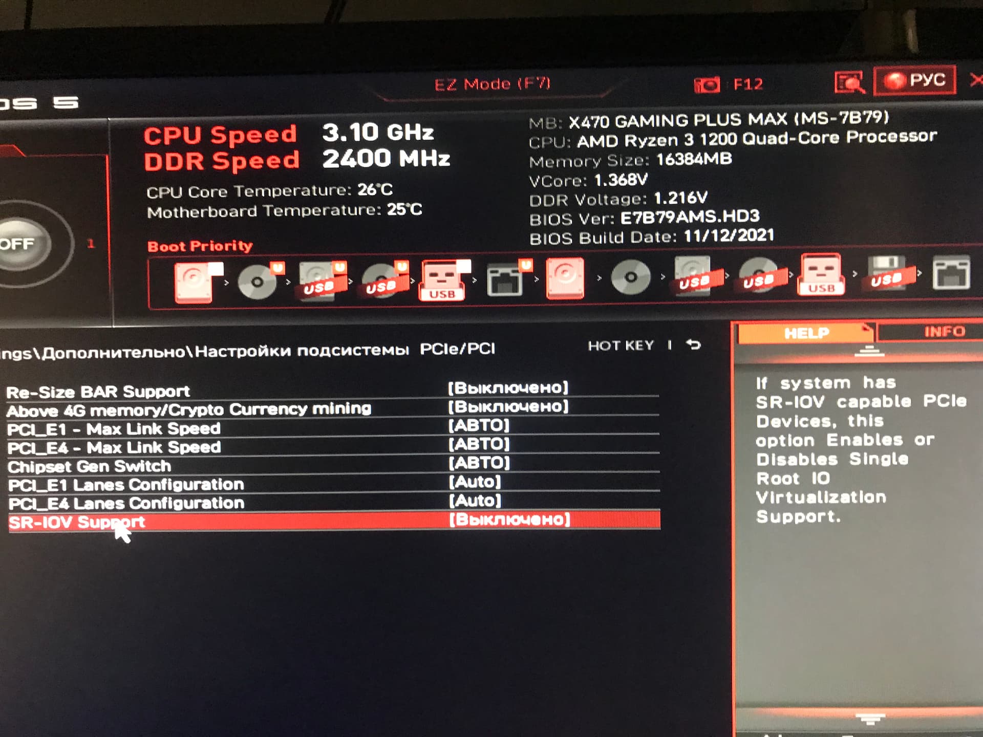

Появились две новые функции это на фотографии первый ресайз бар и самый нижний SR-lov-Раньше этих не было
Re-size bar (он же dynamic) - включайте
Above 4G - включайте
Понижайте порты PCI-E до Gen1
SR-IOV - поддержка для виртуальных машин, включать не нужно.
