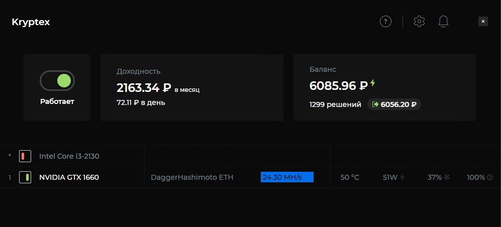

Я могу предложить перенести настройку в аргументы майнера в Криптексе и забыть про вопрос с afterburner) Я так работаю уже давно и мне так больше нравится - при выключении майнинга карта сбрасывается в сток автоматически.
Если скажете какие у вас карты, какой майнер работает и какие параметры разгона - подскажу что прописать.
Работает на 10-серии нвидиа в t-rex? У меня в gminer работает только в 16-20-30 сериях. Что не есть гуд (
А вот гуд что таким образом добиваюсь большего энергопотребления. Например при разгоне афтербернером обычная 1660 капает 26 на 90w, а при работе с аргументами теже 26mh всего 60w. 2060 32mh 100w против 32mh 80w. И тд.
Ну да, я на Trex получил на обычной 1660 24 маха и 51 ватт.
--mclock 600 --lock-cclock 1200
у меня при 1200 - 25 дает поэтому у меня
–mclock 850 --lock-cclock 1300

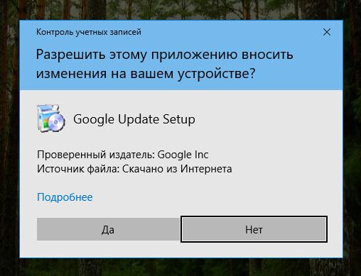

Возможно, вы имеете в виду показ таких уведомлений UAC?
Просто отключите их тогда.
Самый быстрый способ отключения уведомлений следующий:
  • в диалоговом окне уведомления (при запуске стороннего приложения) кликнуть на «Подробнее», затем – «Настройка выдачи таких уведомлений»;
  • в следующем окне с помощью ползунка изменить уровень на «Не уведомлять»;
  • нажать «Ок», подтвердить запрос (выполнить может только пользователь с правами администратора).

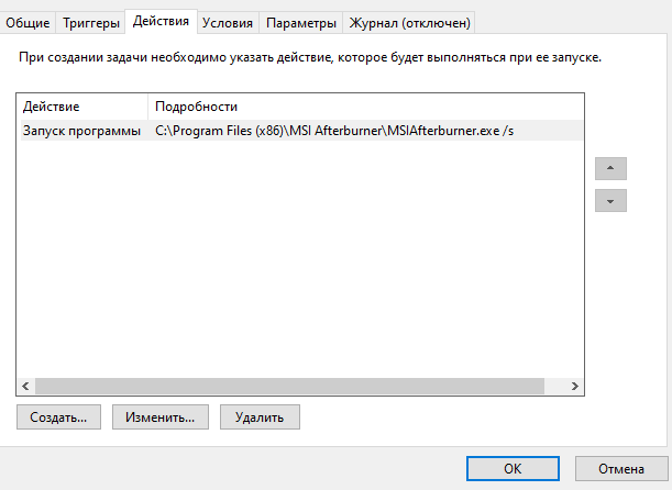

Тогда можно зайти в планировщик заданий и посмотреть - не туда ли afterburner свой автозапуск сует. Если там - то можно настроить задержку запуска, например, на 5 минут.
Есть он там в библиотеке. Как сделать задержку? 5 минут это много достаточно 1 или 2.
В графе Действия есть такая строка, показываю скрин
Screenshot_1

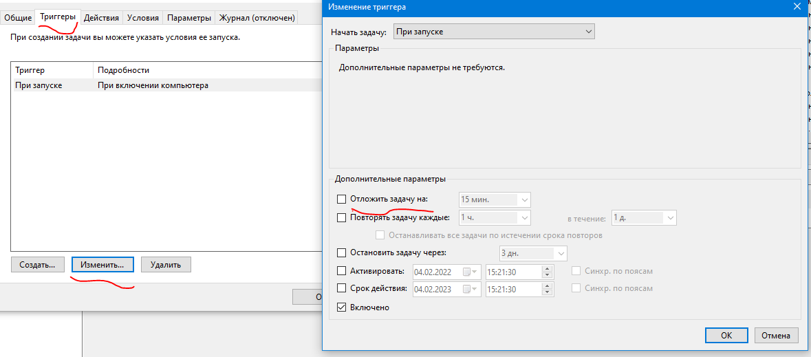

Если S заменить на 60 или 120, будет задержка включения?
В триггерах
