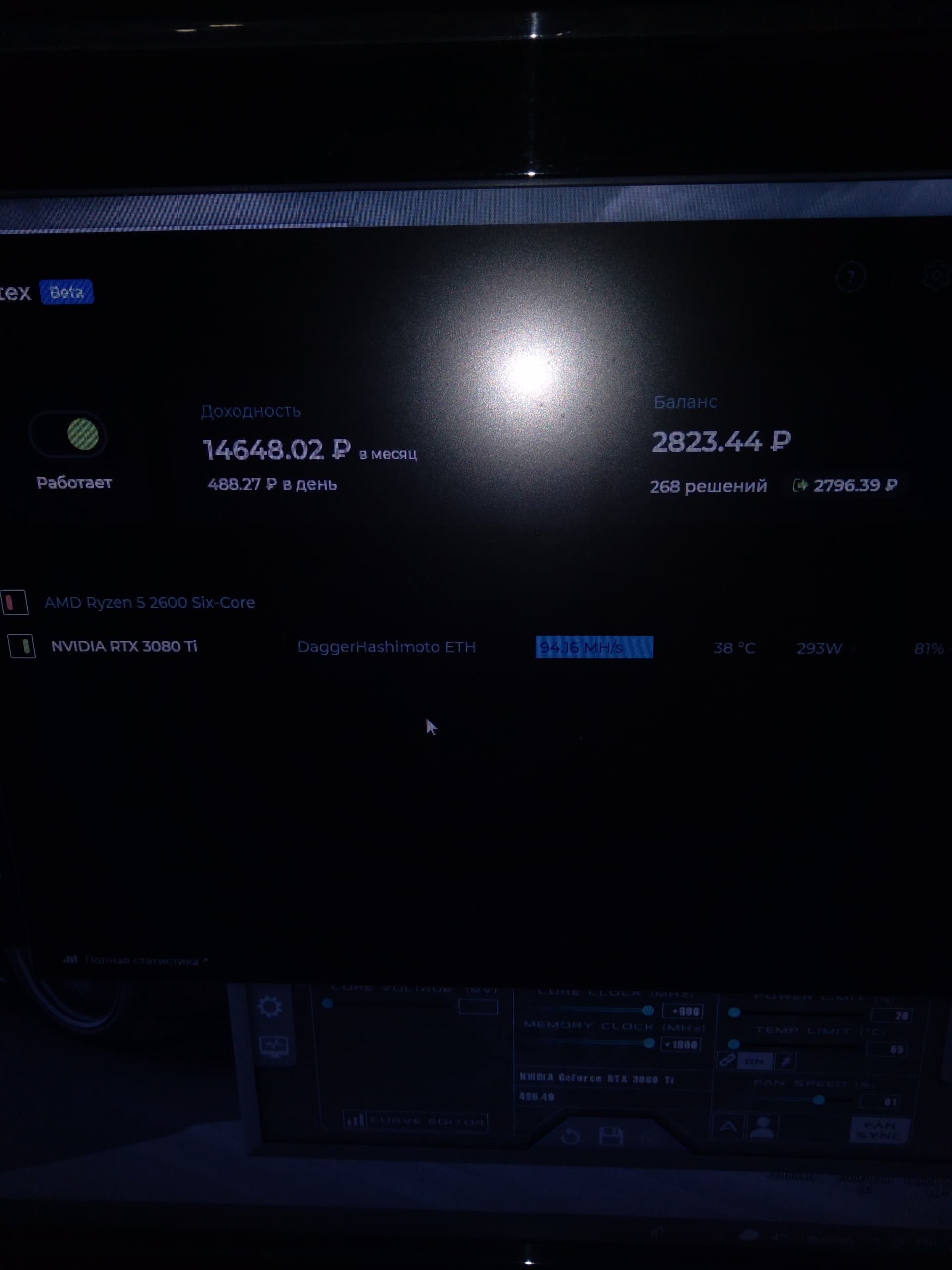

У меня 3080ti,после обновы криптекса на последнюю beta,на новом t-rex стало 94-95 mh,до этого было 86.

Это я все к тому,что 3070 лхр на gminer 2.71 должна уже наверное под 50mh давать с правильным разгоном.На gminer хэш более стабильный и у меня на пул 100% уходило.Просто сейчас пробую t-rex более суток.На 3080ti после обновления прибавилось 8-10 mh.Хэшрейт скачет в пределах 2 mh на t-rex,на gminer почти на месте стоит.
