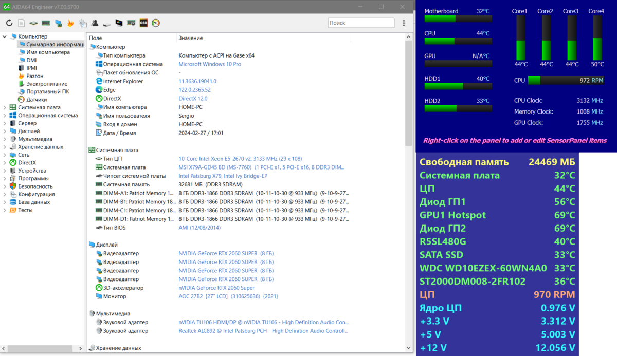

Вторая ВК - CMP 40HX, АИДА её почемуто в этом меню как 2060S показывает, в Дисплее - показывает верно.
Потребляемая мощность по китайскому тестеру - 570-580 Вт.
Сейчас в комнате на датчике в 1,2 м от пола - 27,1 *С, на полу - на пару градусов меньше. Форточка в соседней спальне открыта с 7:30 утра.
