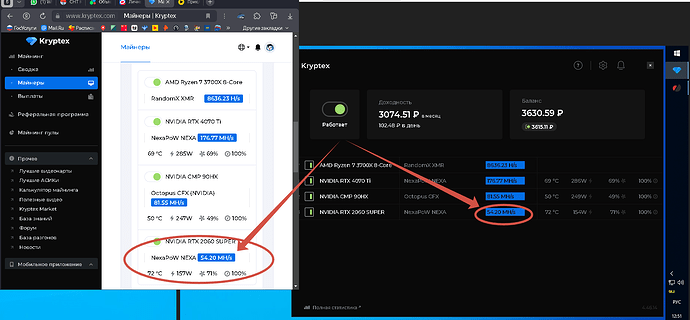

и так уже 15 минут и видимо до этого ещё 4 часа судя по графику, систему перезагружал - не помогло…

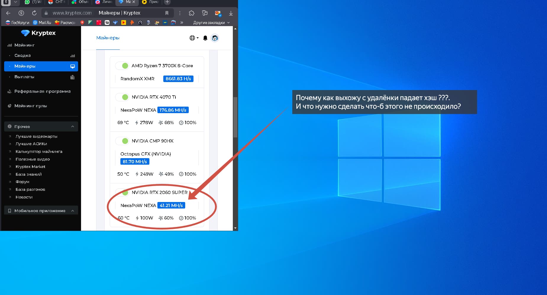

меня не поняли… захожу на риг через удалёнку, хэш как на первом скрине одинаков на сайте и на риге карта 2060s? отключаю удалёнку - хэш на сайте падает как на 2 ом скрине.
на остальных картах без изменений…
Дополняю: захожу на риг с удалёнки хэш повышается от 41 маха до 57 махов - отключаю удалёнку хэш снижается до первоначального значения 41 мах.
Я так понимаю сайт здесь непричём как и приложение, но хотелось бы понять сию аномалию, и почему это не касается других карт …

Сбит режим потребления – карта не воспринимает майнинг как нагрузку, а включается на полную только если что-то дополнительно генерирует нагрузку на фоне (браузер с аппаратным ускорением, Paint3D, PaintNET, YouTube и тд).
Решается советами из статьи.
  1. Выставить максимальную производительность.
  2. Если не помогло – начисто переустановить драйвер и установить версию 528.49.
  3. Запретить обновление драйверов.
