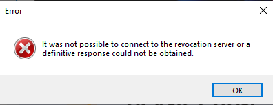

Что делать если при установке майнера kryptex ошибка it was not possible to connect to the revocation server ora definiteve response could not be obtained
ПОМОГИТЕ ПОЖАЛУЙСТА!
Загрузчик не может скачать установочный файл с сервера. Возможные проблемы:
  • Блокирует антивирус.
  • Блокирует файрволл (в ОС, в антивирусе или в роутере).
  • Блокирует РКН соединение с репозиторием.
Отписал в ЛС с адресом прямой ссылки (просьба публично не распространять).
Сообщите, помогло или нет.
ура спасибо помогло спасибо большое
