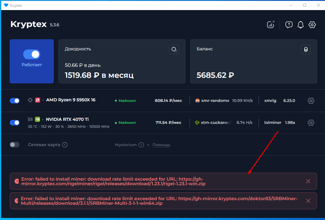

Что это и как с ним бороться?
Что с этим нужно сделать и как? В английском дуб, понял только что : ошибка майнера или криво установлен майнер… Просветите недоучку)
Не подключается репозиторию – не может скачать файлы майнеров.
Попробуйте перезапустить приложение.
Если не помогает – запустить VPN, перезапустить приложение, и запустить проверку повторно.
Отправьте пожалуйста логи на почту support@kryptex.com
В письмо приложите архив с логами и ссылку на сообщение с форума.
Собрать логи:

Спасибо помогло, логи отправить или необязательно?
Отправьте на всякий случай. Это помогает разработчикам искать оптимальные решения. Может где-то сервера резервные поднять, может алгоритм опроса серверов оптимизировать, или рейт-лимиты подправить.

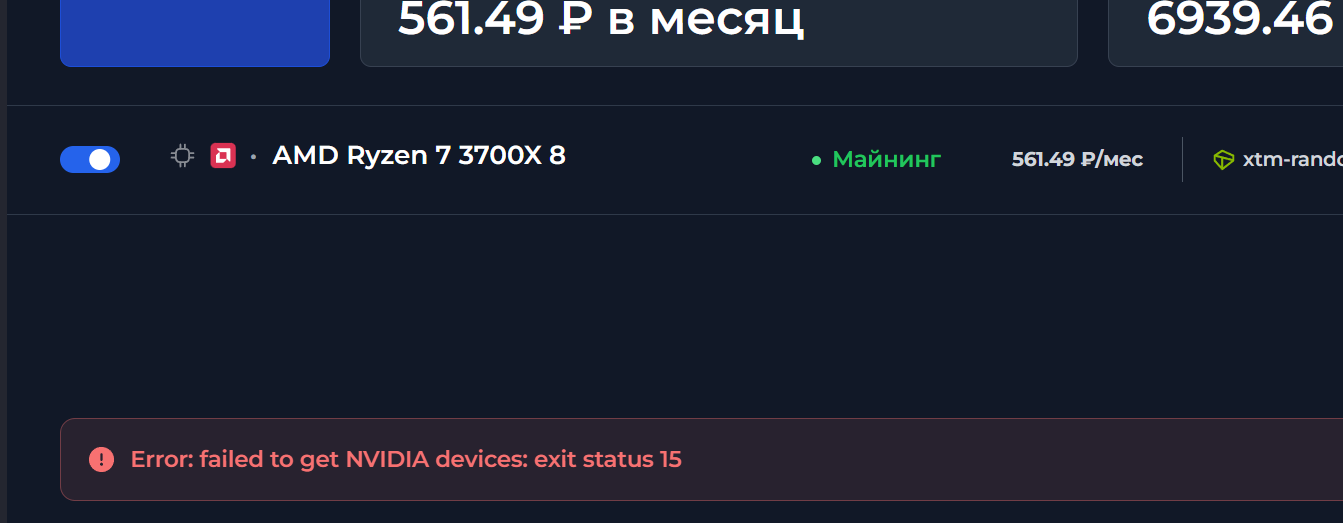

а что эт за хрень?……….
разобрался , вопрос снят
Эта ошибка возникает когда служба драйвера nvidia-smi не видит или теряет карту.
Переразгон или баг драйвера, нужно переустановить.
Переустановил Криптекс, баг пропал )
Криптекс берет данные из nvidia-smi в любом случае.
Карты nvidia определаются через службу nvidia.
Для карт AMD и Intel ARC используются свои утилиты.
