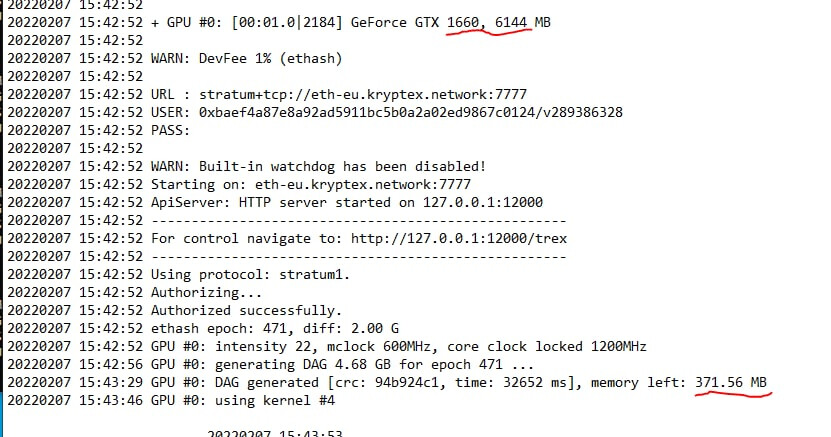

Брать лучше 3060ти - у нее 8 гиг памяти. 1660 под Windows 10 начнёт упираться в память уже достаточно скоро.
6 гигабайт мало? Я думаю ещё года два точно будут… мы с вами подумали и я решил 2 1660ti и 1 3060ti lhr
Ну если переходить под хайв/линукс - то будут. А вот под виндой осталось немного больше, чем полгода - она память жрет, даже когда сама карту не использует.
Если глянуть в лог, можно увидеть, что под виндой на 1660 остается 370 мегабайт после формирования дага. DAG файл растет по 8 мегабайт за эпоху, а одна эпоха Ethereum длится от 4 до 5 дней (30000 блоков). Так что минимальная оценка 370/8*4=185 дней. Дальше уже могут начинаться танцы с бубном.
А если на 7 вернуться, будет?
У меня нет семерки проверить, но да, там на windows памяти должно уходить меньше.
