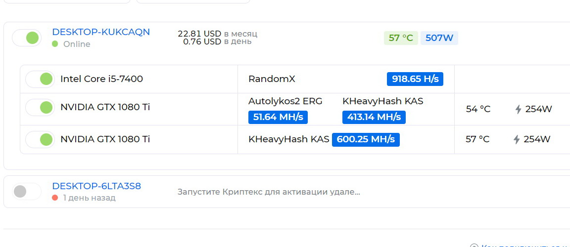

вот еще вопрос это нормально то что на скрине ?
Я на твоём месте поубавил бы электричку.
у меня и так стоит 80 процентов павер лимит
а если еще меньше делать уже доходность падает
  1. Отключите процессор, он толком ничего не майнит, но жрёт электрички много.
  2. Доходность - не главное, если у вас не бесплатная розетка.
Важнее эффективность.
Карта может майнить меньше, но чистой прибыли вы получите больше.
Нет смысла иметь большой хешрейт и прибыль, 90% которой вы будете отдавать на счета за свет.
Может вы потеряете 200-300 рублей, но сэкономите больше, снизив потребление вдвое.
Судя по этому скрину, могу точно сказать:
  1. 1080 Ti может майнить 500 MH/s на KASPA, потребляя всего 120 ватт (более чем в 2 раза меньше, потеряв всего 100 MH/s на КАСПА)
  2. 1080 Ti может майнить 50+ MH/s на ERGO и 200+ MH/s на KASPA в дуал майнинге, потребляя около 120-130 ватт (в 2 раза меньше, потеряв 200 MH/s на КАСПА)
То есть потеряв немного, вы можете снизить затраты на электроэнергию более чем в 2 раза.
розетка бесплатная у меня
Тогда все вопросы отпадают :+1:
Выжимайте максимум и следите за температурой :wink:
КАСПА любит ядро, ЭРГО + КАСПА любят ядро + память.
