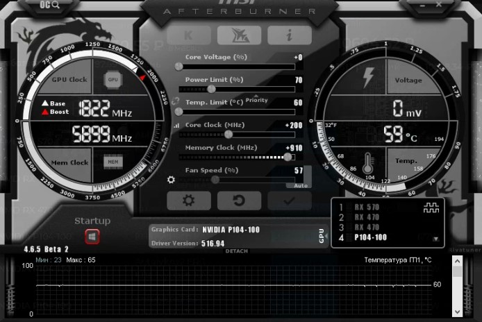

Народ подскажите разгон на картах р104 100 и на 3060ти в дуале!!?И смысл есть вообще брать б.у p104 100??
там скорее антивир все портит
Покупать в смысле? Да ну, вы что, нет конечно.
Если покупать - то новые карты.
Если где-то валяется, то можете майнить, но не покупать.

вот попробуй, я с алика взял б.у 5 штук, во время распродажи 11.11, обошлись они от 3600 до 4800 руб, вместе с доставкой, есть один продавец у него сейчас по 4800 есть карты с бесплатной доставкой
Спасибо! я уже заказал пару штук еще ! первая за 4400к брал.эти две по дороже!в общем они за 2 месяца отобьются даже по этому курсу!доволен как слон.и жмет норм и не грееется !60 -64 градусов!понятно что они очень старые но по такой цене нет карт чтобы стока выдовали!тут еще брал 580rx 8gb это вообще говно !не гонится!сильно греется-охлад ужас!вот от неё точно буду избовлятся и надо избовлятся!
