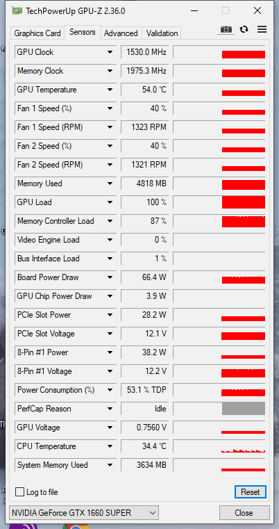

А ты запусти майнинг, и включи програму gpu z, и посмотри потребление карты там, в живую, во вкладке сенсоры
66.4w вполне реальная цифра.
