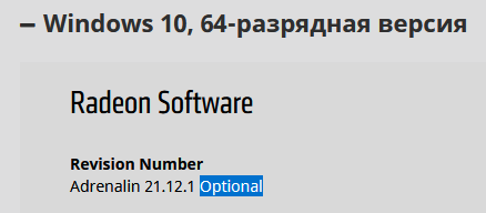

Вроде последние вот эти
обновлю сейчас,гляну)
и как раз вот тут написано на каких драйверах работать будет
21.9.Х-21.10.Х
да верно с 21.12.1 не пашет дает ошибку clCreateKernel (-46) каюсь был не прав)
