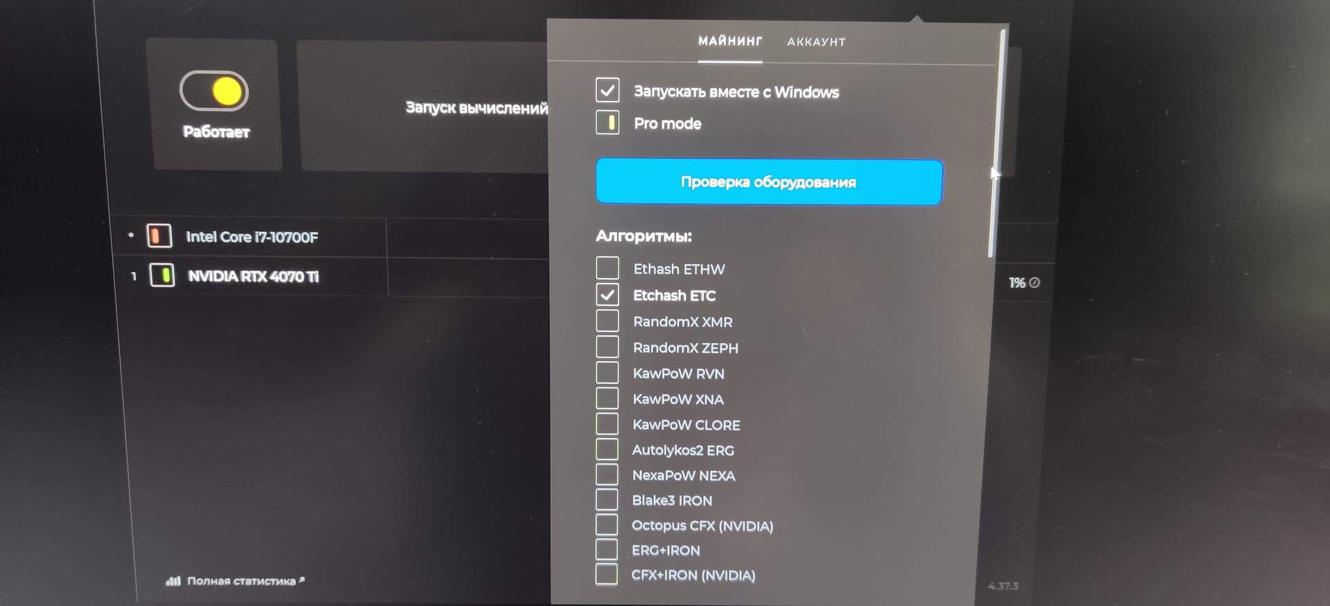

Нет, так быть не может.
Если в настройках Криптекса у вас не стоит желтый восклицательный знак напротив ETC, значит вы можете его запустить.
Когда вы запускаете ETC, даже если майнер появился и пропал - лог должен обязательно создаться. Там будет ошибка написана.
Если лога нет - значит майнер не запустился.

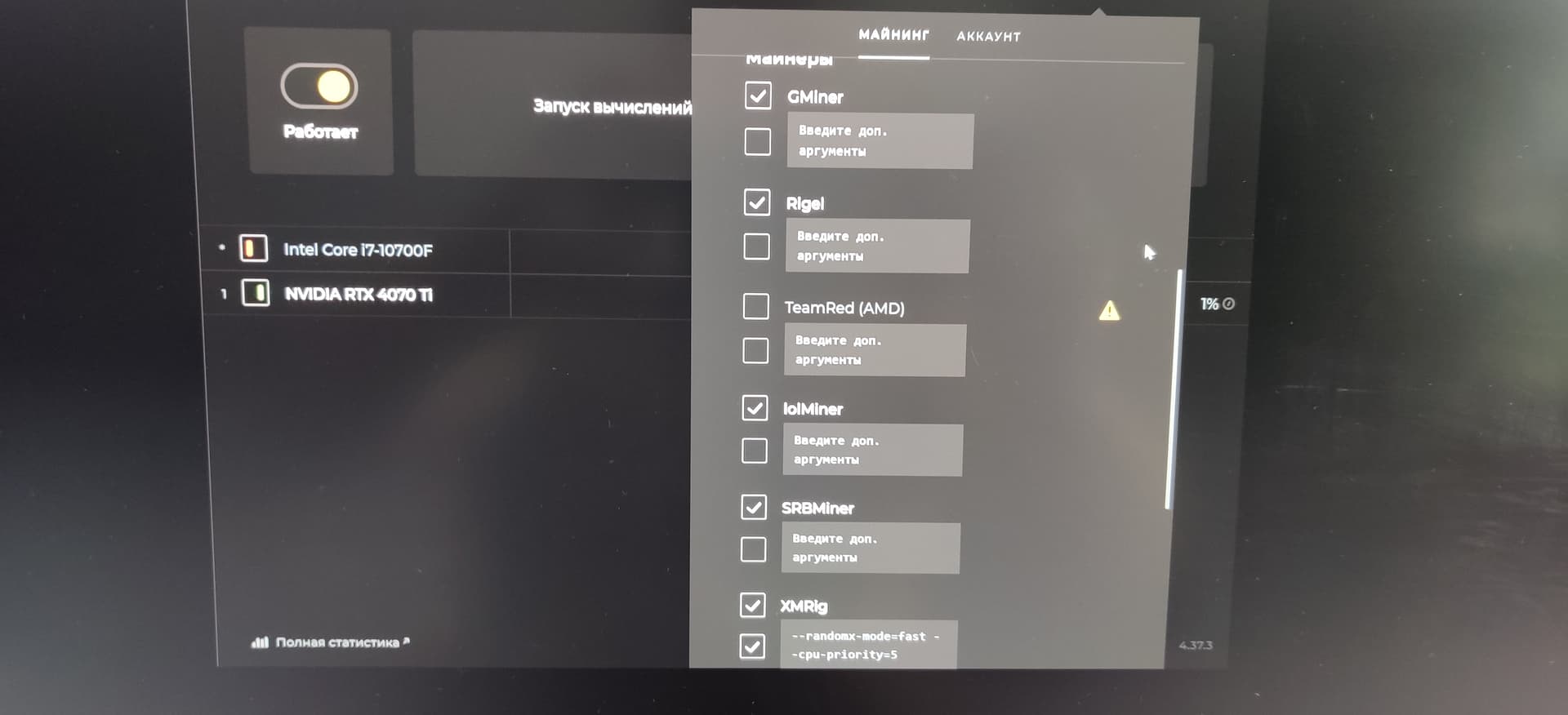

Майнер не запускается по двум причинам:
  • либо он отключен в настройках Криптекса
  • либо его удалил антивирус - самого майнера нет
Потому я вам рекомендую проверить, все ли галочки у вас стоят на майнерах.

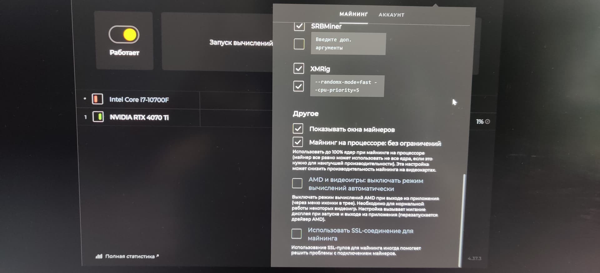

Включить отображение окон майнеров, и посмотреть что происходит при попытке запустить майнинг ETC
После этого найти логи майнера, который пытался запустить майнинг ETC, и посмотреть в чем дело.

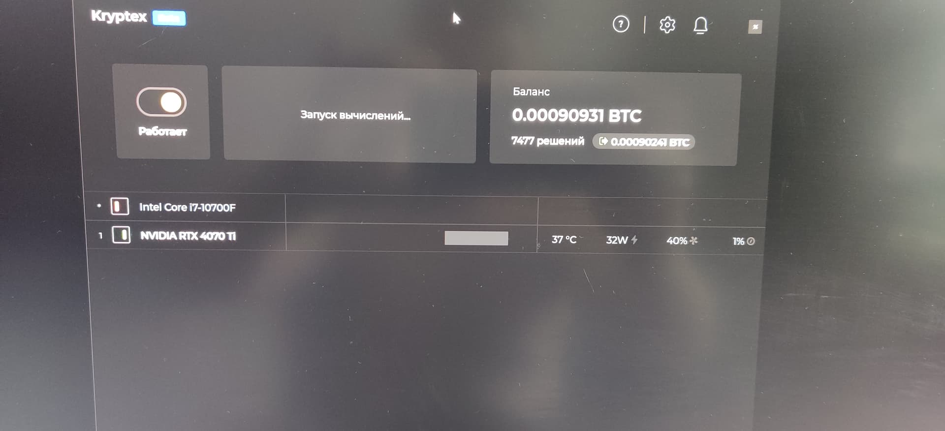

Вот как бы. Специально сейчас опять включил с ETC отдельно.
На долю секунды мелькнуло чёрное окошко пытавшись запуститься и тут же пропало. Запуска не случилось.

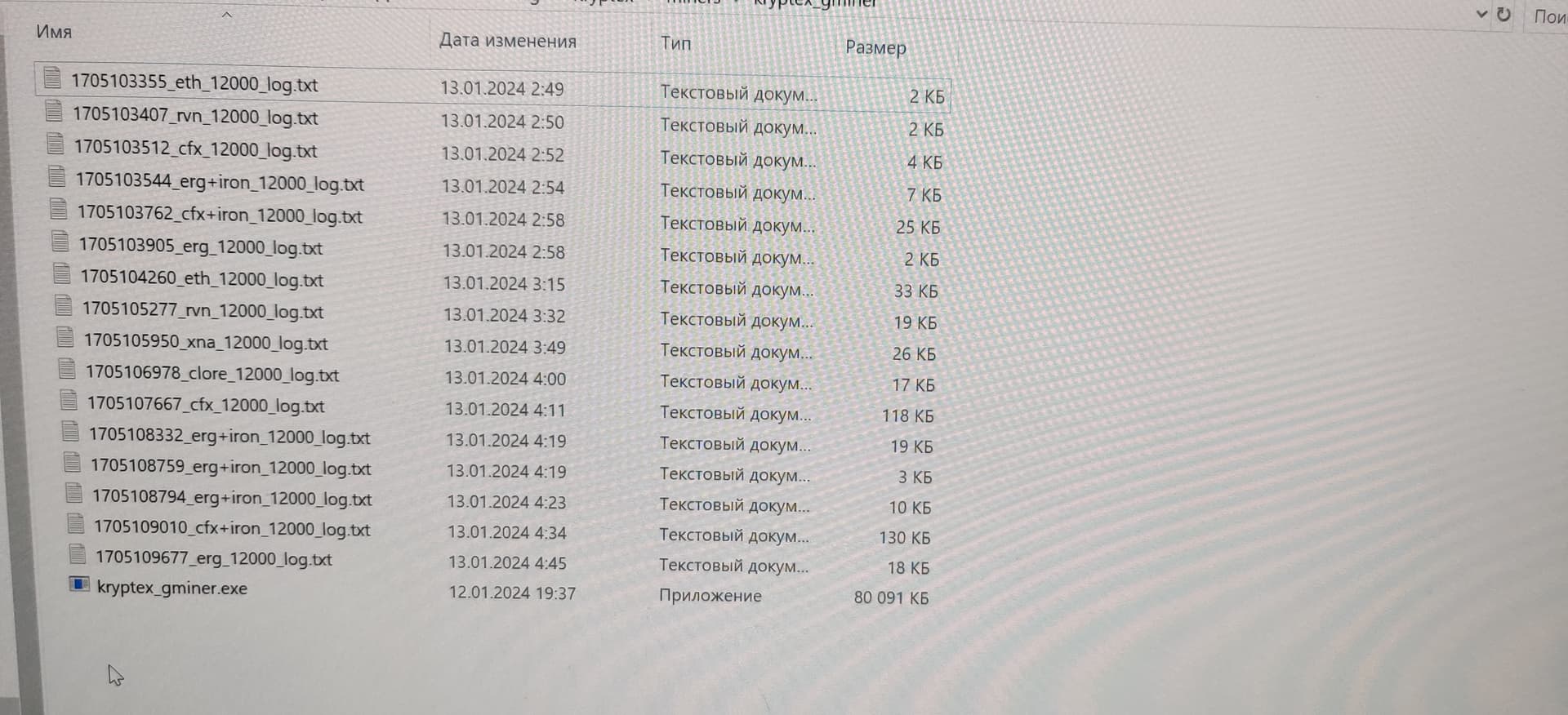

Ну вот собственно папка с майнером Gminer, который по файлу бенмарка должен запускаться с ETC.
Как видно, файла лога с ETC физически нет, а старые от прежней версии видимо при переустановке приложение удалило.
