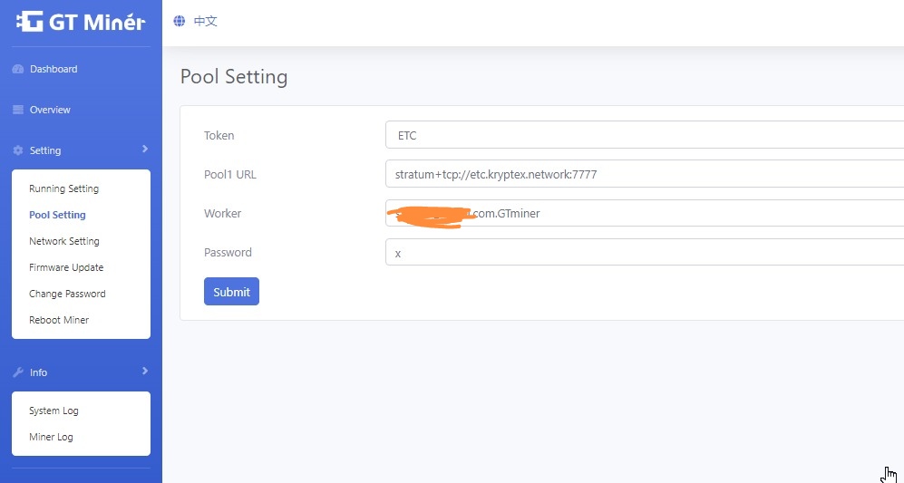

К пулам Kryptex и GTpool он подключается, но сыплет сплошные реджекты. Охлаждение я поменял, блок питания другой подкидывал. На что ещё думать, кроме прошивки? Хотя так, вроде бы, всё работает, как надо. Такую картину я ранее наблюдал, при подключении к Kryptex, без впн.
Пришлите скриншот настроек.
Реджекты могут быть из-за неправильного ввода протоколов.
Нужно понять как вы указываете конфиг.

Вот скриншот dashboard:
Замазал вашу почту. Не светите личные данные.
Когда пишете почту, то имя воркера ставится через / а не через точку.
Должно быть
…com/GTminer
Также можно вместо почты использовать юзернейм из личного кабинета. В этом случае можно ставить точку или / смотря как асик воспринимает.
- Попробуйте указать адрес пула без стратума
- Укажите EU пул на всякий случай
etc-eu.kryptex.network:7033 - Если хотите майнить на аккаунт, лучше используйте mining username из вашего профиля. Адрес кошелька будет иметь вид
krxXXXXX.GTminer
