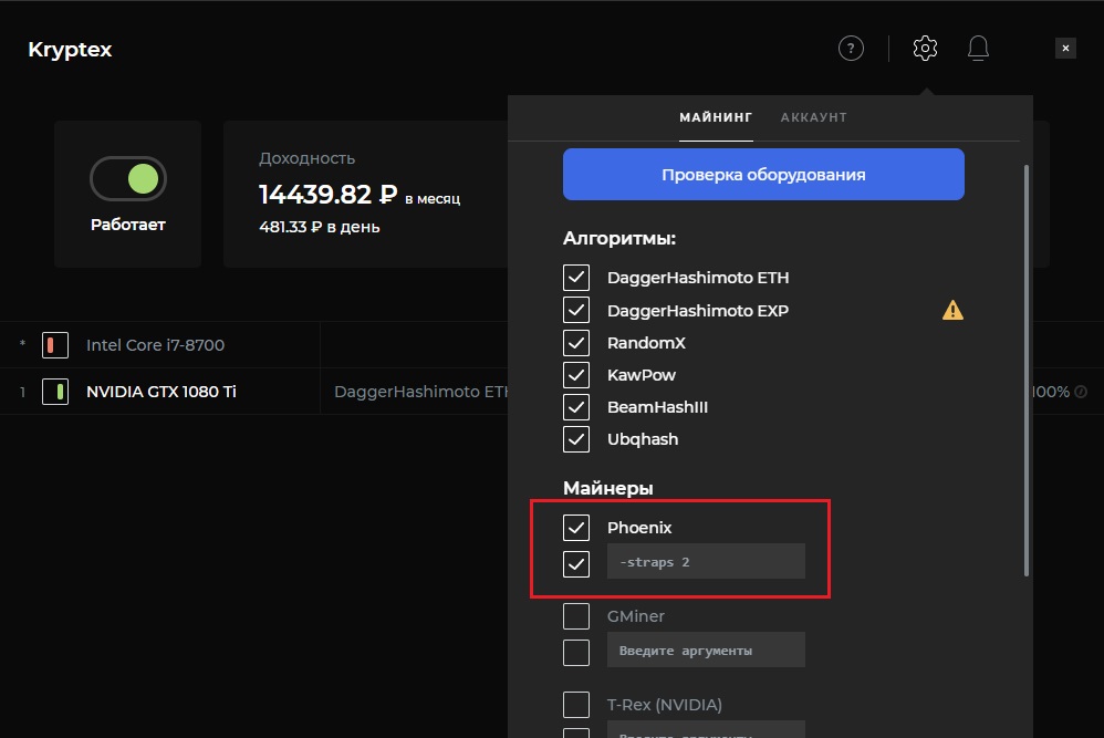

попробуй пропиши -straps 2 вот так:

Как писали выше, используйте страпы, аналогичная проблема и у меня с таблеткой была. Ну и желательно самые последние драйвера иметь со всеми обновами Windows 10, которая щас уже 19042.804 идет, а про лгбт построения забудьте. Самый свежий здесь WDDM 3.0 / 465.51 | guru3D Forums (CUDA самая новая идет в нем)
А так же можете добавить ключи -nvdo 1 -mcdag 1 помимо страпов для феникса.

После обнов и перезагрузок сделал проверку оборудования в криптекс.
