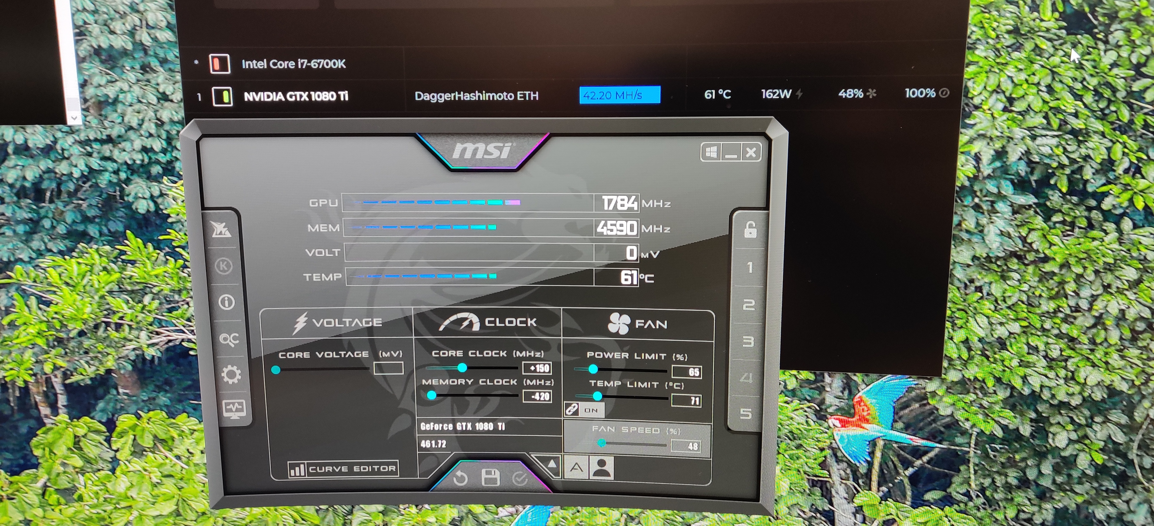

я тут для пробы взял 3090. пока мучался с ней, решил прицепить к ней старушку 1080ти. там начались проблемки - оказался переразгон 3090. в общем устранил. но потом попутно, от нечего делать помучал и старушку. и оказалось что она смогла выжать чуток больше не - 47 мх, а 49 с копейками. прилагаю скрин с настройками:
забыл упомянуть, просто тут уже указывали, видимо не все знают или плюют на простую элементарную вещь, что никогда карты не ставят на вывод сигнала - моник цеплять только на встройку!

Dell 1080ti с турбиной давлю 42 на эфире при 165 потребления. Таблетка в 2. Можно давить 47 при 230+ ватах, мне кажется 60 ватт потребления этого не стоит.

Выставил такие настройки в af.
На Gminer с таблеткой показывает 42-44 mh\s. Возможно кто-то знает какие-то аргументы? Или может советом помочь с доп разгоном? PL ограничил, чтобы карта не жрала более 200 вт.

Я со своей точно такой-же гигабайтой как у тебя все мозги погнул уже, но так ничего и не добился. Таблетка не работает (тебе еще повезло). Карта быстрее упирается в температурный лимит, чем в ПЛ.
На трексе с аргументом --mt 6 , поверлимитом 76% без разгона по чипу и уменьшением частоты памяти до 5000 моя упирается в температуру 75, жрет при этом 150 и давит 38мх.
Если отпускаю пл до 100, то температура упирается в 86 градусов, жрется 230 ватт и давит 42мх

для каждой карты разгон подбирается индивидуально. но многие пишут, что и у меня произошло, что 1080ти очень прожорливые и душить их павер лимитом смысла мало. у меня получилось только 90… при этом по памяти гораздо больше - 575. по ядру, что странно, надо прибавлять - в отличии от той же 30й серии, на 1080ти есть смысл. у меня получилось 175.
