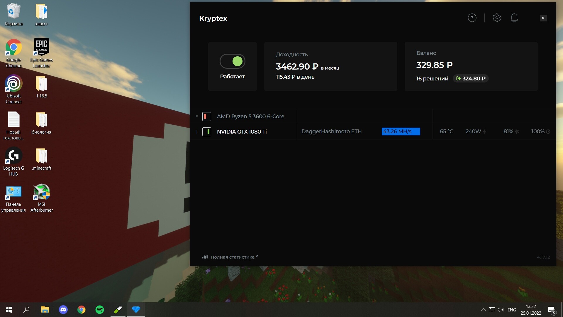

Знатоки вопрос. 1080 работала себе, а сегодня при проверке хэш вдруг свалился до 28. Таблетка робит, ребут компа не помог. Куда шаманить?
Попробуйте вместо таблетки аргумент для Trex майнера --mt 4
Тоже самое получается

Мил человек, спасибо тебе. Шоб у тебя до скончания лет все стояло и все давали. Запуск от администратора решил вопрос
Спасибо :blush:
Рад, что получилось помочь!
Кстати, обычно майнер сам на это ругается с первых строк, как запускается.
Это можно увидеть в окне майнера, или в его логах :wink:

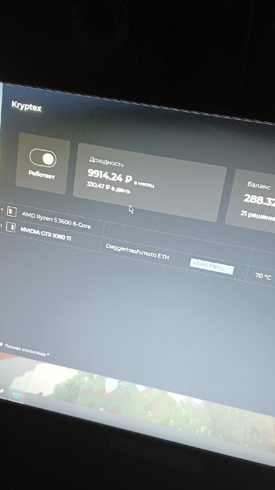

Подскажите пожалуйся, почему написано только 114 руб/день, хотя 1 раз было что 300/день.
С чем это связано.
