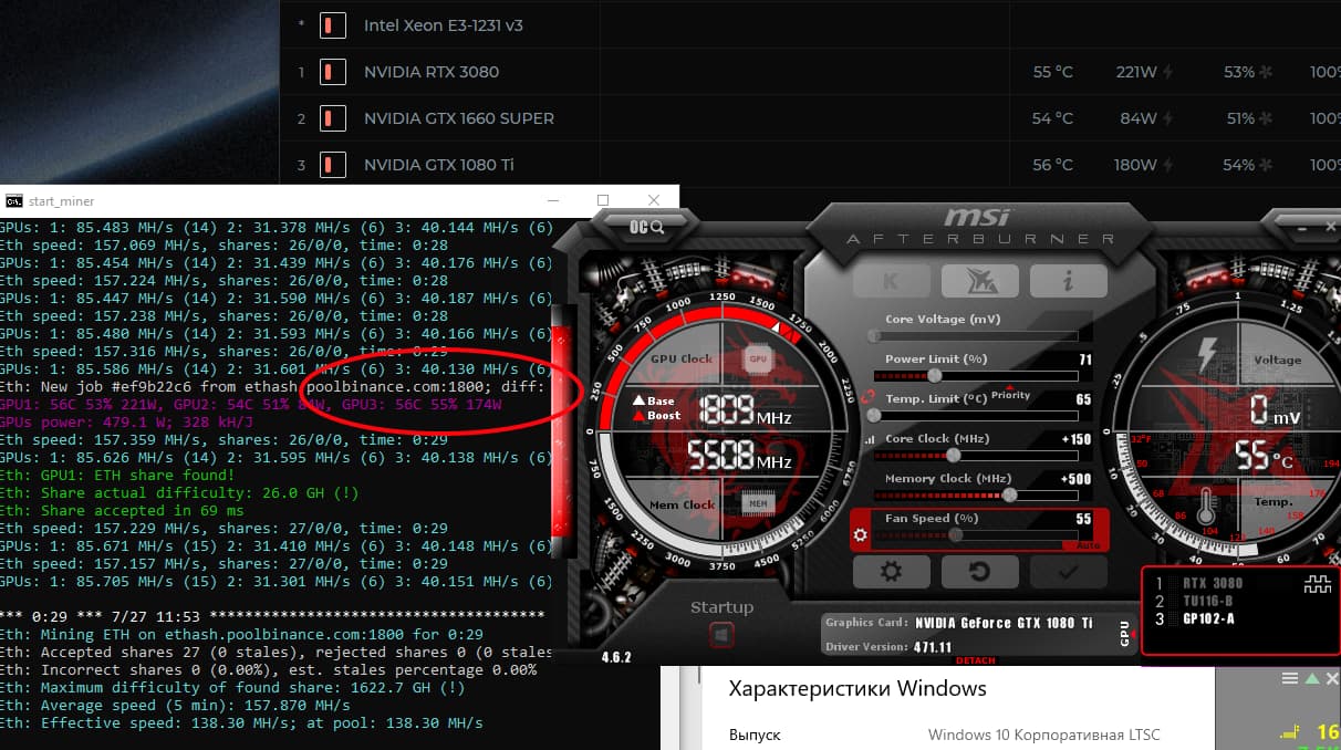

У меня почему-то таблетка 1080 ti не всё выжимает в из памяти, в gpu-z 90-93% выдаёт. 42-43,5Mh/s, возможно в том что память не вся используется и заключается проблема не выдачи заветных 45+.
42-43 это нормально
бла бла бла
Сосед сверху правильно сказал :point_up_2:
Таблетка первой ревизии:
Установлена в 4-й слот ПСай 16 через широкий рейзер
Оставлю так, погода позволяет поднять до 40МН.
Убавил до 150Вт. Второй кабель нужен при таких нагрузках
Одна ветка 8пин + 8пин.

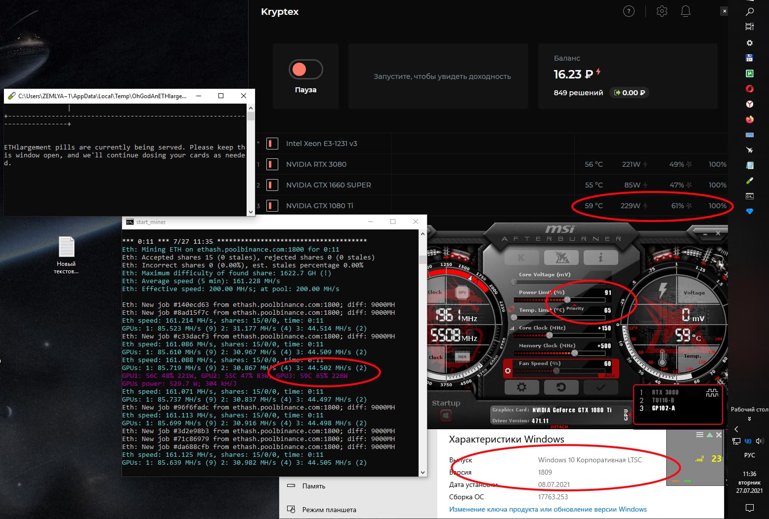

подозреваю что и криптес вам правильно показывает 180 ватт
Наверно правильно, я в кругляшки обвел, то что нагрузка на плашку 8пин лишнего. Если гнать 1080ти до 240Вт то надо два отдельных кабеля. А их нет, вторая 1660супер лежит без дела. От предыдущего БП 8пин не подходят по распиновке.

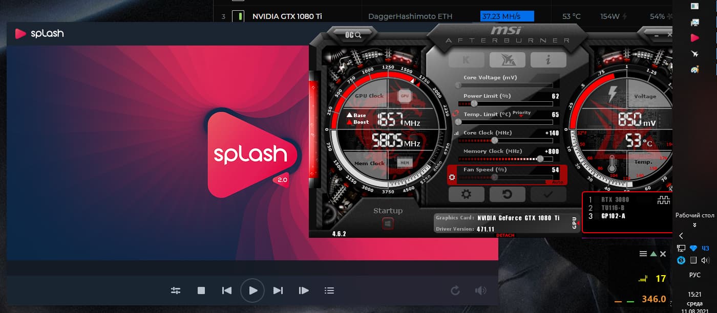

На моем ПК таблетки с Криптексом не фурычат, бубны не помогают. А помогает плеер запущенный без видео и свернутый. Выше 150Вт нне даю т.к. один кабель питалово.
Моник висит и сама карта в четвертом слоте.
Таблетка левая наверно…

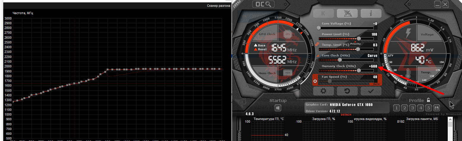

И на сколько можно разгонять память Микрон? Попробовал сделать так:
При работе майнера - ПК завис, пришлось только “дёргать из розетки”, при 550 по памяти вроде норм работает.

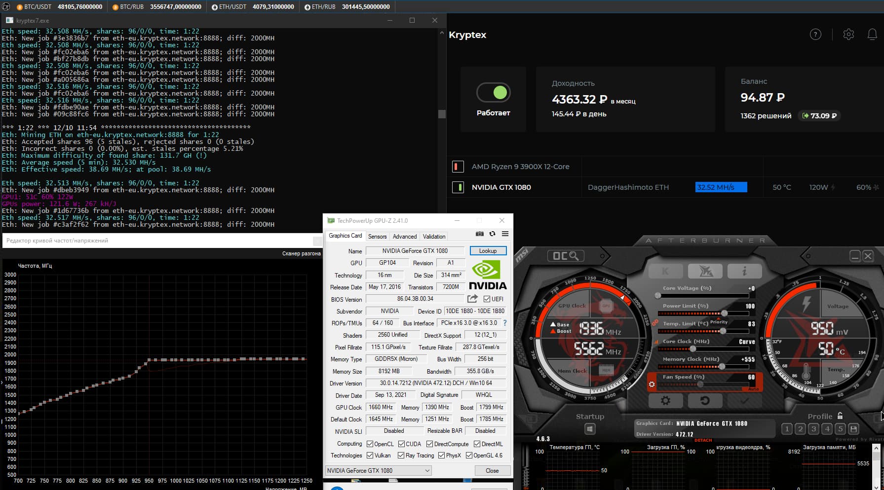

Таблетку нашёл. Ну вот что максимум получилось выжать:
Это нормально для этой карты? Или возможно ещё чего по шаманить?
