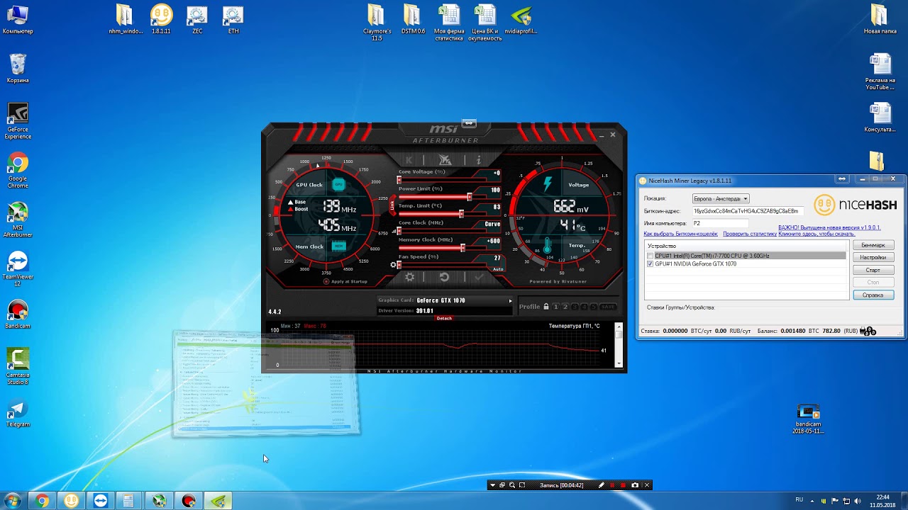

При таких значениях как на скриншоте получилось 29.6 MH/s

видео у криптекса есть же. там говорится что куда и сколько.

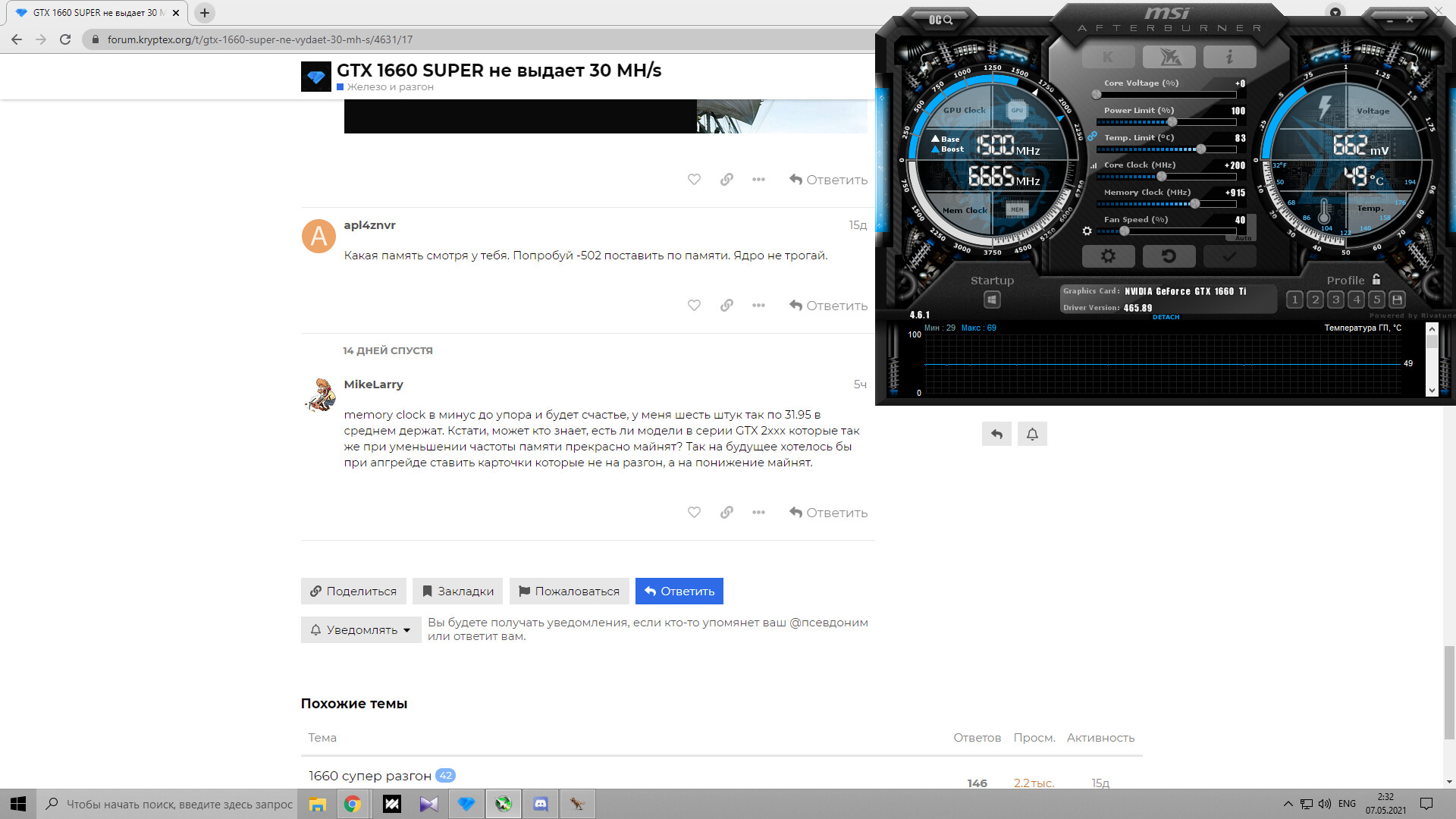

Блин, спасибо за видео, убрал память до упора влево, и с 25 сразу поднялось до 31, а до этого никак не мог добиться увеличения, всë 25 было, хотя вижу что у всех 30. Век живи, век учись. )))

Какая память смотря у тебя. Попробуй -502 поставить по памяти. Ядро не трогай.
memory clock в минус до упора и будет счастье, у меня шесть штук так по 31.95 в среднем держат. Кстати, может кто знает, есть ли модели в серии GTX 2xxx которые так же при уменьшении частоты памяти прекрасно майнят? Так на будущее хотелось бы при апгрейде ставить карточки которые не на разгон, а на понижение майнят.
Моя 1660 Ti на памяти микрон дает 30 при такой настройке
