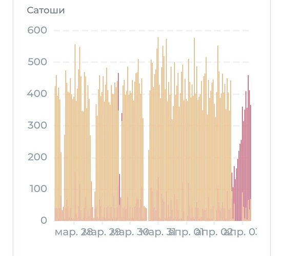

Но не спешите отказываться от рыбы. За ночь по сатоши она выровнялась с cfx+pyi, хотя в приложении доход не дотягивает. Похоже, что я рано объявил, что всё стабилизируется))
Понял, думал в приложение завезли этот дуал, может что упустил) Ну доходность не плохая получается, правда 134вт смущает, хотя мои до 115вт что на дуале cfx+alph, что rvn, что cfx пока пишут одинаковый доход ~1350р/мес

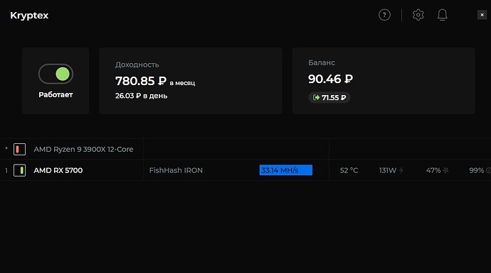

Добрый день. Что вдруг случилось с FishHash IRON?
Было нормально, в рублях 20-25 насыпало, и после (или даже до, внимания не обратил) обновления вдруг всё упало.
На FishHash IRON меня больше всего устраивало на этой карте, и потреблению, по температурам, и по доходности было норм.
Алгоритм поменялся и теперь нужен другой разгон, как для Эфира в свое время.
Вот вы опомнились конечно. Если вас устраивал разгон и решим старого Iron Fish – переходите на KLS, ALPH или PYI, они такие же холодные и экономичные.
А какой такой другой? - Я выкрутил все крутилки разгона на максимум, вообще всё на максимум - больше нечего разгонять, ну по крайней мере в проге от AMD - сам майнер и по потреблению не тянет, и по хешам дно:
Позавчера только было доходность от карты 25 руб/день - сегодня 2руб/день.
Да что-то тоже как-то не ахти - на этих алгоритмах потребление уже нормальное, карту грузят - но по доходности так же дно - от 3р/день до 8руб/день - т.е. в минус майнить?
Опять что ли тормозить с майнингом, процессор майнит в 10 раз больше, чем карта…
У вас карта в таком разгоне всего 85 ватт потребляет?
Такого быть не может. Перестанавливайте драйвера.

Всё, разобрался - виновато было незаконченное обновление винды - обновился полностью, перезагрузил ПК, и всё заработало:
