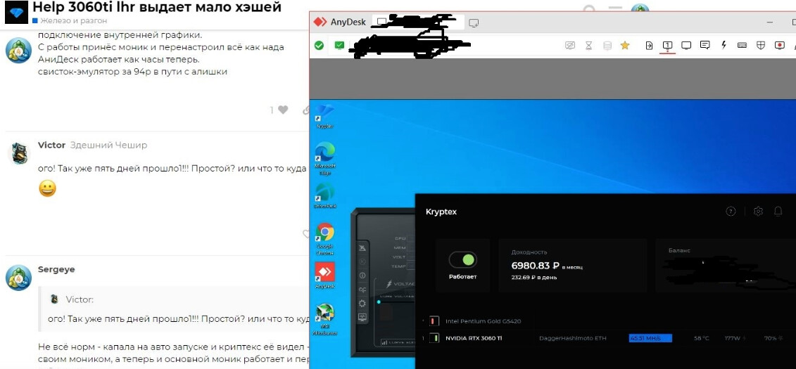

ого! Так уже пять дней прошло1!!! Простой? или что то куда то как то ковыряло?
:grinning:
Не всё норм - копала на авто запуске и криптекс её видел - подключиться не мог своим моником, а теперь и основной моник работает и переходник работает, и удалёнка цепляется - в общем всё супер
см- первый мой пост.
Я просто к ригу не мог подключиться. А вчера моник с работы приволок для пробы дали.

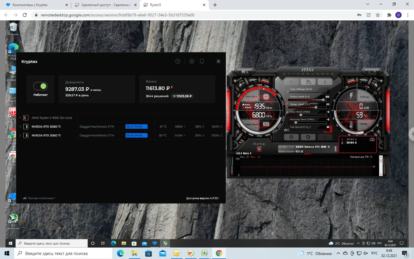

Ого мало) На скрине показывает 45 хешей, да еще и без проца. У меня с такой же картой и с процом АМД 9 3900 выдает максимум 39. Скажи как догнать до таких же 45?
Как то так настроено

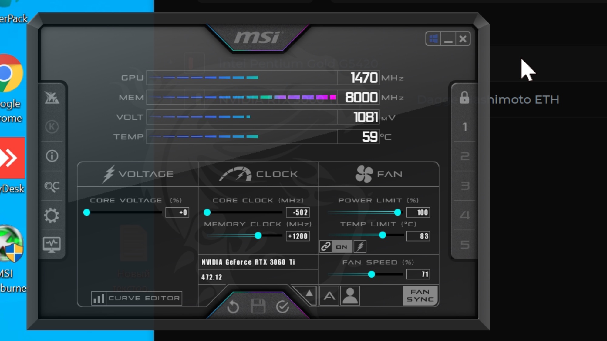

Тоже вчера сделал свои настройки. Зашел через удаленку сегодня и вот что он показал) но не надолго)) так в среднем 8т с копейками показывает. По сравнению когда были новые драйвера показывало 5т. Откатил драйвера до версии 472,12 и покрутил ползунки в бустере, получился этот результат

а драйвера откатил на 472.12 ?
Драйвера старые, Версия Крипты-тоже предыдущая.

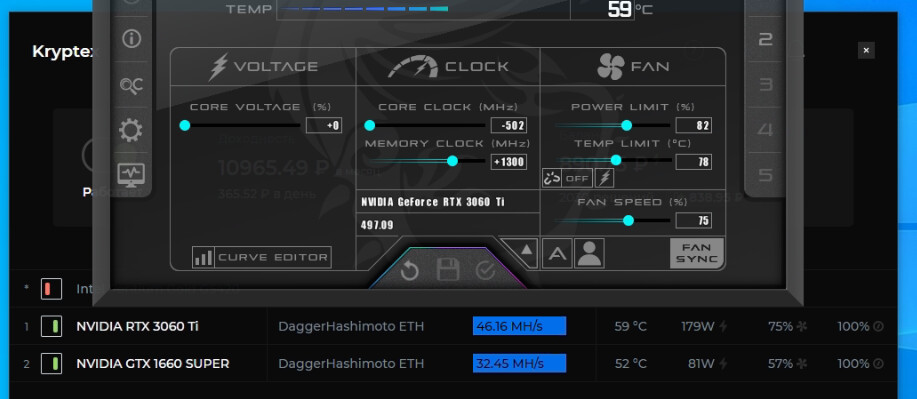

Настройте обе карты. в MSI Afterburner можно синхронизировать настройки одинаковых карт.

Не держит моя такой разгон по памяти отпадает при 1200, у Вас скорее всего память самсунг.
Карта вот эта, а какая память не вдавался в подробности
Такая же карта.
Стабильно 45Мх держит. Если не завышать PL. Тогда скачки идут с 45 до 51Мх.
