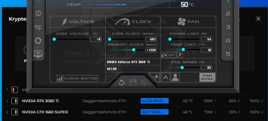

Поиграйся с PL!
Не насилуй карту и кульки в частности - они ещё летом пригодятся!
Снизив PL до 65% удивился снижению потребляемой мощности и температуре. Далее уже начал снижать по 1-2% и следить за хешами на протяжении 20-30 минут.
В итоге как видишь 118Вт потребление 50* карта и кульки 65% и всё это без снижения хеша

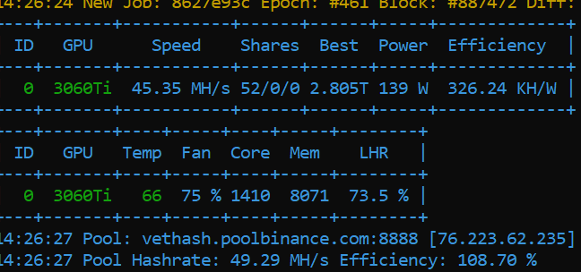

Может кому пригодится, тестирую gminer сейчас. Сегодня перезагрузку делал, а так отработала уже 2 дня на таком хеше спокойно. Потребление 140 пик. 66 градусов температура, но она в риге по факту стоит. Версия Gigabyte 3 кулера на Хуниксе. Настройки на нее такие --lock_cclock 1400 --mclock 1270
Так же советую отключать авто-тюн. Он глючит потом и занижает хеши после перезагрузки. --lhr_autotune 0 (хорошие люди посоветовали тут :slight_smile: )
Можно поставить --mclock 1400 и хешей будет больше, но потребление вырастит на 10-15 ват и температура 68-69.

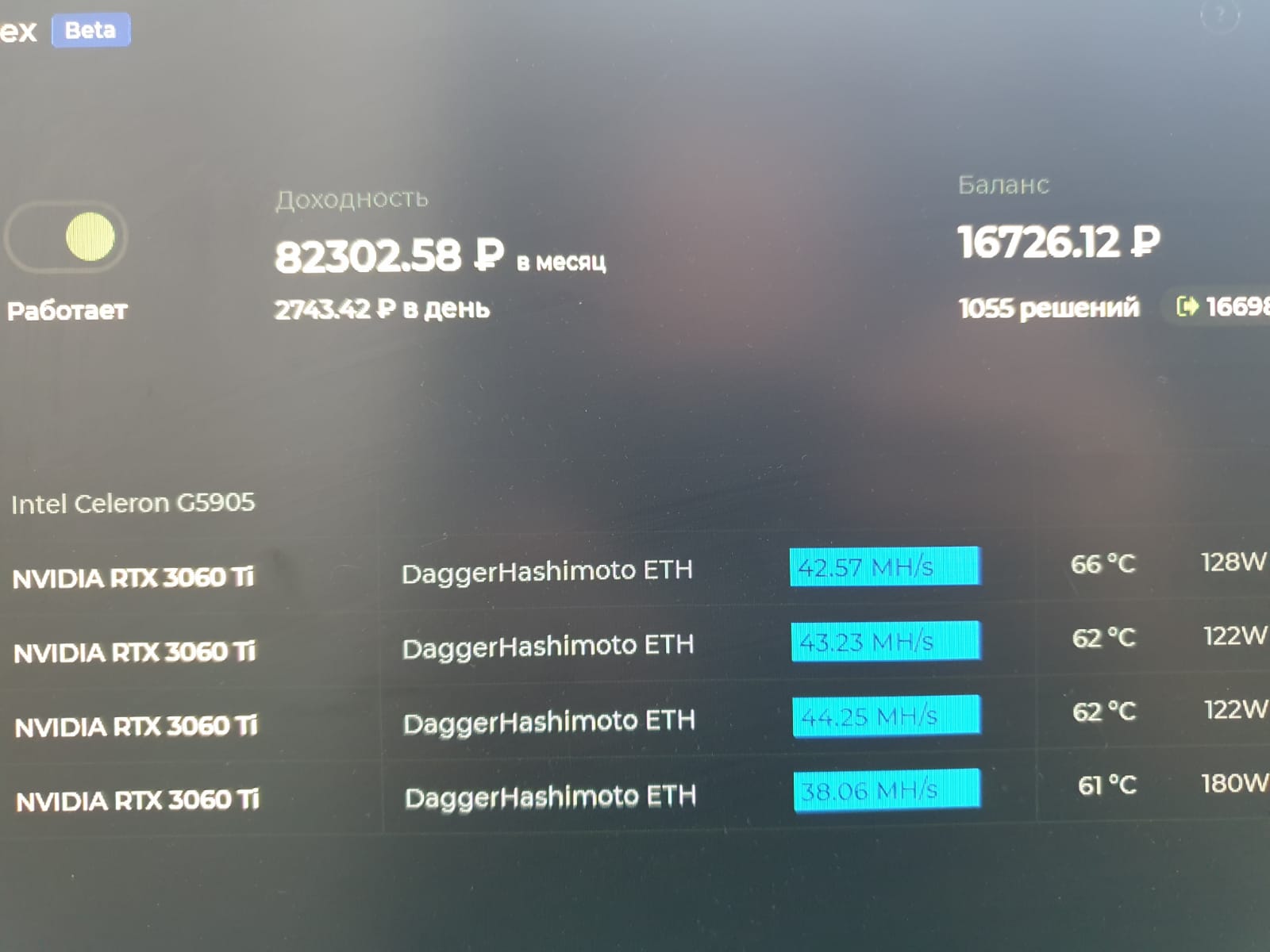

17янв2022 удивил так удивил :smiley:
разогнался нереально)))
Но счасте было недолгим(( все вернулось на круги своя, еще и баланс уменьшился :face_with_diagonal_mouth: :face_with_monocle:
Что за шуточки,как понять???
Просто в определенный промежуток времени была большая активность, сыпало много шар и комиссии, но по среднему всё вернулось на круги своя …
И да, доходность учитывай именно в крипте, а не рублях
