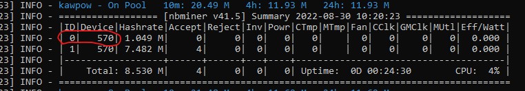

В майнере NBMiner не могу вывести из добычи одну карту, что-бы я ни делал она всеравно определяется и майнит, батник уже боится меня. Подскажите, что делать то??

Это всё пробовал раньше , и так и эдак, может надо не в пакетном файле редактировать а в другом?, вобщем я смирился, пусть пашет.
