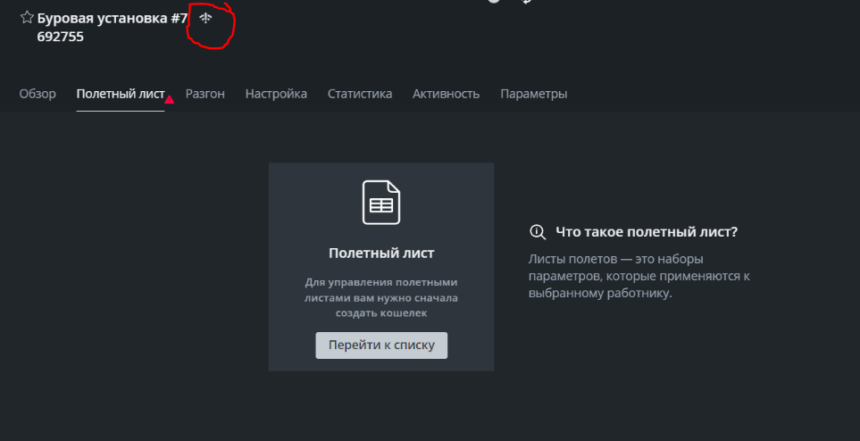

Захожу в ID c паролем, интернет работает, добавляю вокер через, параметры ,риг конфиг, и скачивал и в ручную забивал, но карта не видится

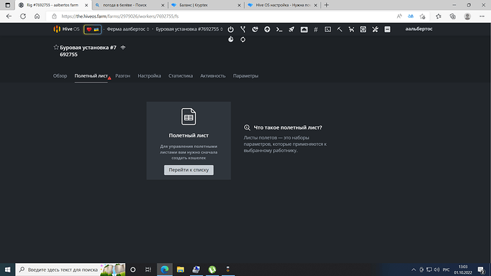

Так же вы не выбрали воркера, и не задали ему полётный лист
Даже когда я выбираю ыокер не загорается что видит на нем карту и после перехода к списку полетных листов , добавить не могу. На выбраном листе надо поставить галочеу или что то ещё
Вся ваша ферма не онлайн, потому не видит карту, потому не майнит
Вы где-то допускаете ошибку в создании файла конфигурации, или вообще не подключаете ферму к интернету.

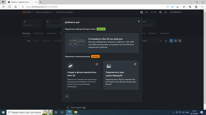

Вам надо скачать файл -rig.conf- и вставить его на флешку с хайвом. На скринах видно где и куда. Тогда увидит ферму.

Удалите все ваши фермы в лично кабинете HiveOS, после чего создайте заново и скачайте готовый файл, тогда точно заведётся.
Все вокеры удалил. по новому сделал флешку.через простой спосо установки.может я не правильно ставлю. Делал через подключить существующий.Потом риг.конфг скачал и добавлял на флешку в корневую папку Хайфва. Что не так?
чет я не понял. вы на рабочий комп и ставите хайв и на нем сидите в виндовс ? Надо загрузочную флешку делать и запускать с нее (с флешки) отдельный комп (риг) под хайв ( у вас этот комп (риг) запустит линукс и ничего вы на нем делать не будете, он будет просто майнить), а с другого компа на виндовс или смартфона, планшета управлять фермой( хайвом).
