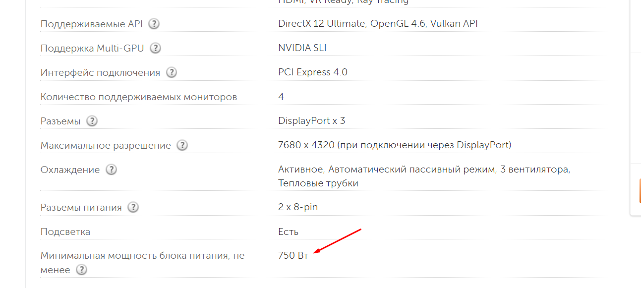

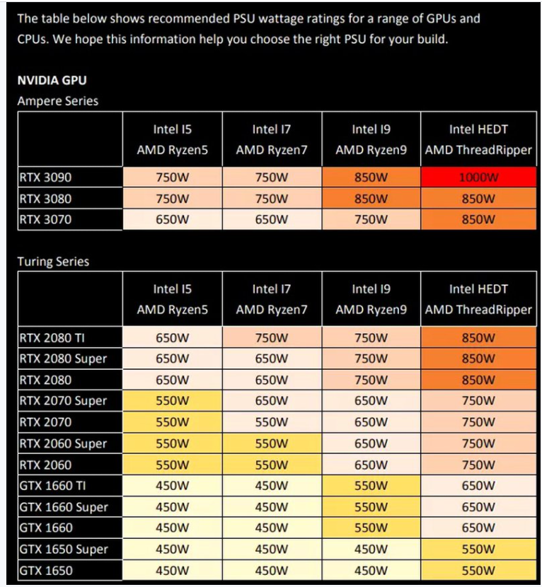

Всё зависит от производителя, и по сей день требуют к одной видеокарте минимум 750 ватт. Даже пускай будет 600 по умолчанию и как не крути на 2-е не хватит. :slight_smile:
3090 они по мощности 350 ват каждая насколько я недавно прочитал - тебе нужно ровно в два раза больше т.е . 700 ват общая нагрузка + мать, причем уже через год на 20 процентов упадет кпд . итого минимум 1200, а в идеале 1500 у меня лично так и вопросов по питанию нет
В принципе хватит, но опасно в длительном режиме, режим 3090 если поставить по мощности 2х288 ват ( лучше 2х310 ват) будет на пределе так как системная плата с процессором берут еще 150ват, у меня отработал такой блок 3 месяца но недавно задымил , но не сгорел. Сейчас 2,0кВт стоит. Но не забывай я на Крайнем Севере , у нас такой жары нет
