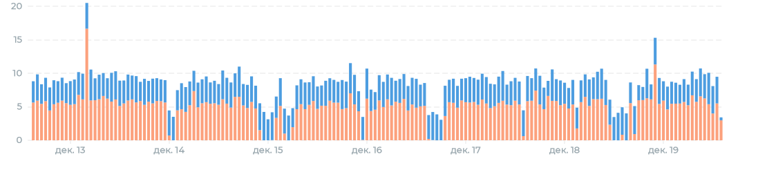

Это глюк винды похоже после ноябрьского обновления :smiley: 13числа обновил а с 14 декабря комп начал отключаться и ровно через 17 часов работы , а винда не даёт установить "период активности " больше 18 часов :grinning:
Пока удалось вылечить очисткой и дефрагментацией реестра с помошью оптимизатора тунап 2015 года и включением "высокой производительности ", отключением гипернации и спящего режима в винде ( в настройках питания ), проверкой оборудования в криптекс , отключением лишних майнеров ( оставил только феникс ) . Если нужна винда - старая 18 версия - без обновлений пиши в личку , скину ссылку откуда можно скачать.
P/S На графике синий не обновлённый комп , оранжевый обновлённый .
