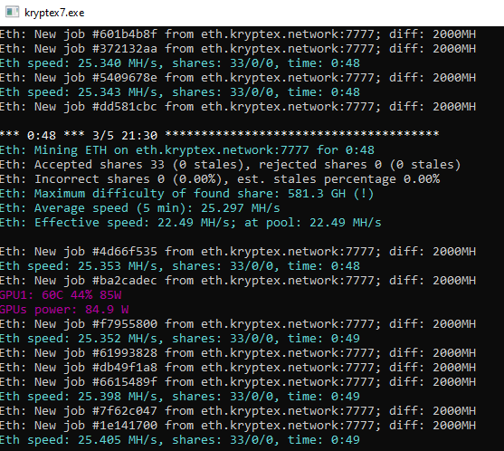

Думал дело в разгоне а фиг там режекты даже без разгона на стоке лезут (((( видимо сам майнер косячит Ибо пробовал запускал торрент на полную и наблюдал за майнером за 15 минут ни одного режекта значит с инетом все в порядке даже при скачивание торрентов Перезапустил щас майнер и сразу словил режект ((((

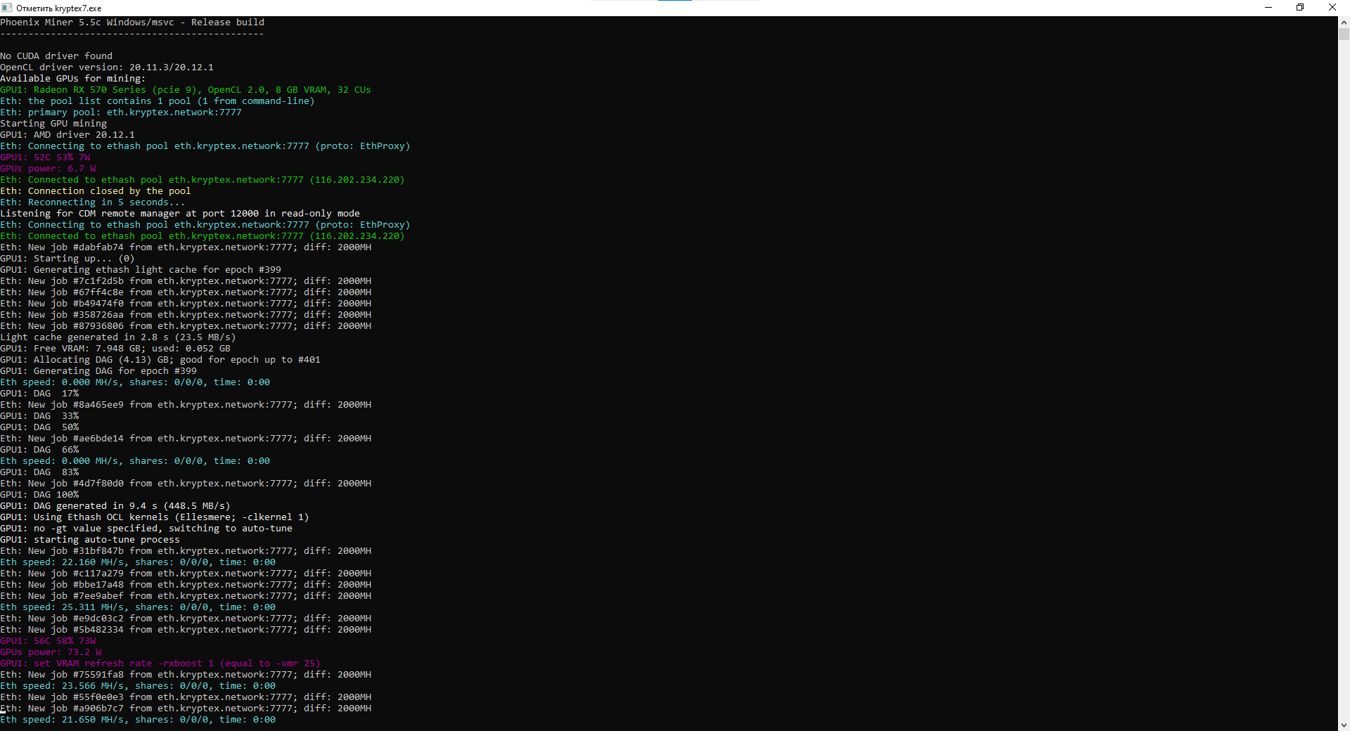

Прошареные посмотрите плиз все ли нормально у меня при старте ?

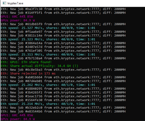

я тоже щас экспериментирую снизил до 25.32 mh/s щас пока все норм image
поймал 1 режект

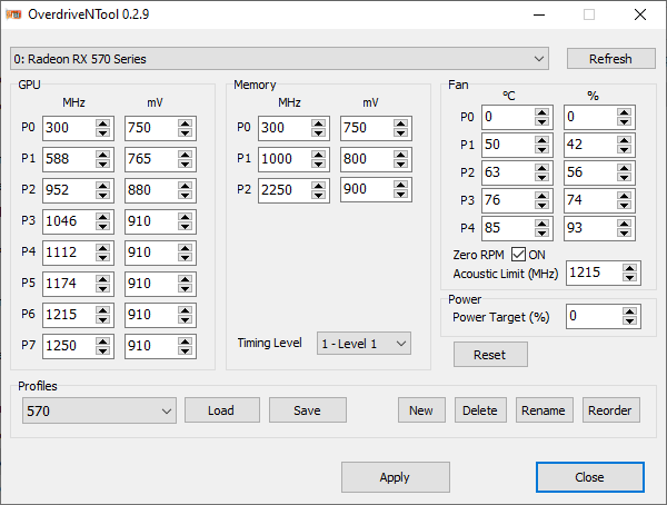

Оставил старый разгон
Поменял только тайминги было авто поставил level 11

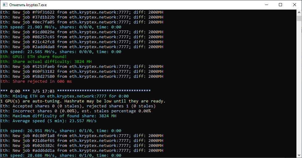

У меня при старте тоже бывают реджекты, но через какое-то время. Сначала конечно будет процент большой если считать, но через определенное время он выравнивается в районе 2-2,5%. Пока что иногда ищу оптимальные параметры к 5500xt через Amd radeon
Ребят,феникс майнер,периодически появляется така надпись:1 GPUS is autotuning.Hashrate Mayme low и что то там,подскажите,это плохо?

Это нормально. Майнер подбирает автоматом оптимальные настройки для твоей карты.
