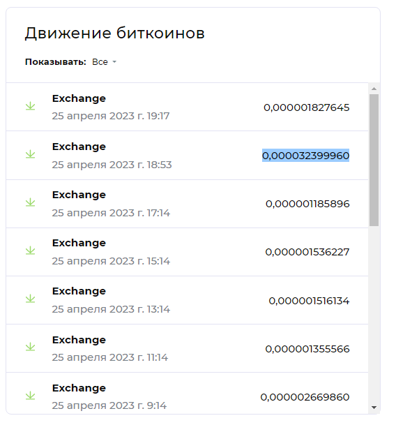

Уже оплачивается Iron Fish в биткоинах? Или у вас ещё “бета-тест?”
Тоже интересно, а то смотрю, красное объявление в ЛК пропало.

Уже все обменивается или должно обменяться в течении 2-х часов :wink:
Первый обмен пролетел незаметно, но вот он. Надо посчитать нули)
Раз сообщение пропало – значит обмен пошёл :wink:

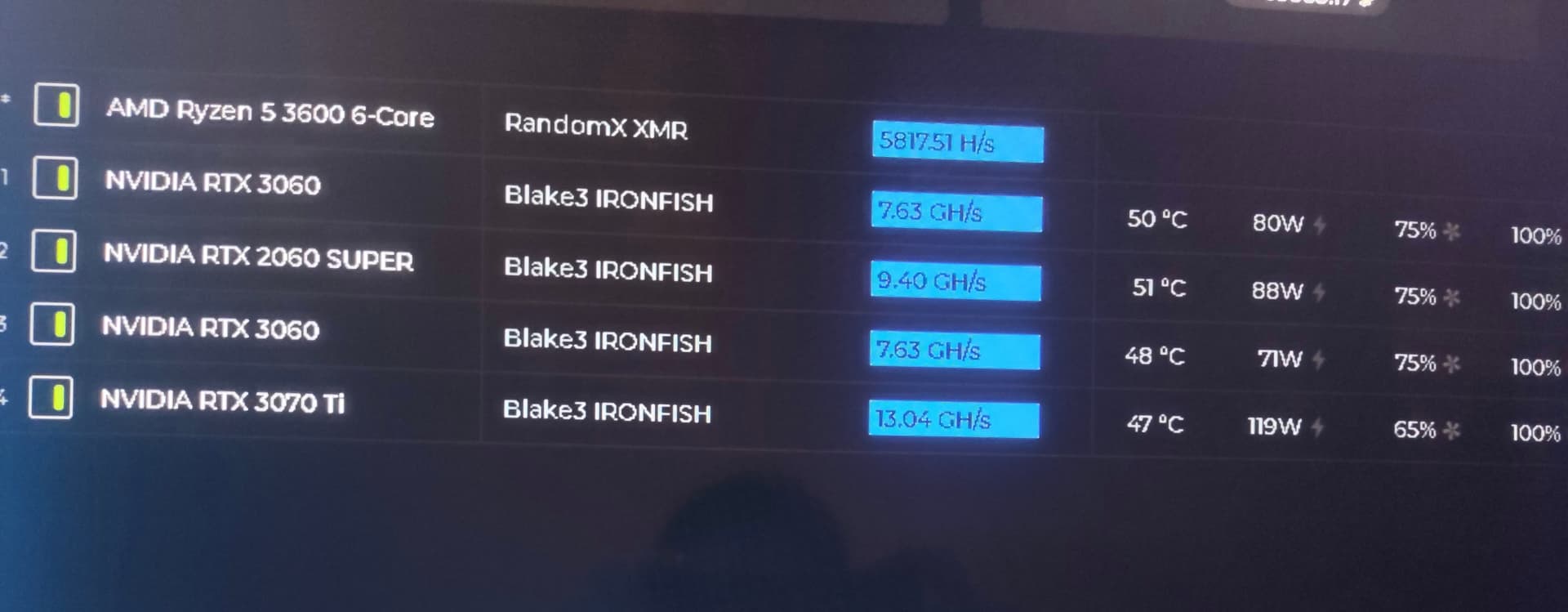

Добрый вечер. А что такой хешрейт то низкий))) алгоритмом надо выравнить?

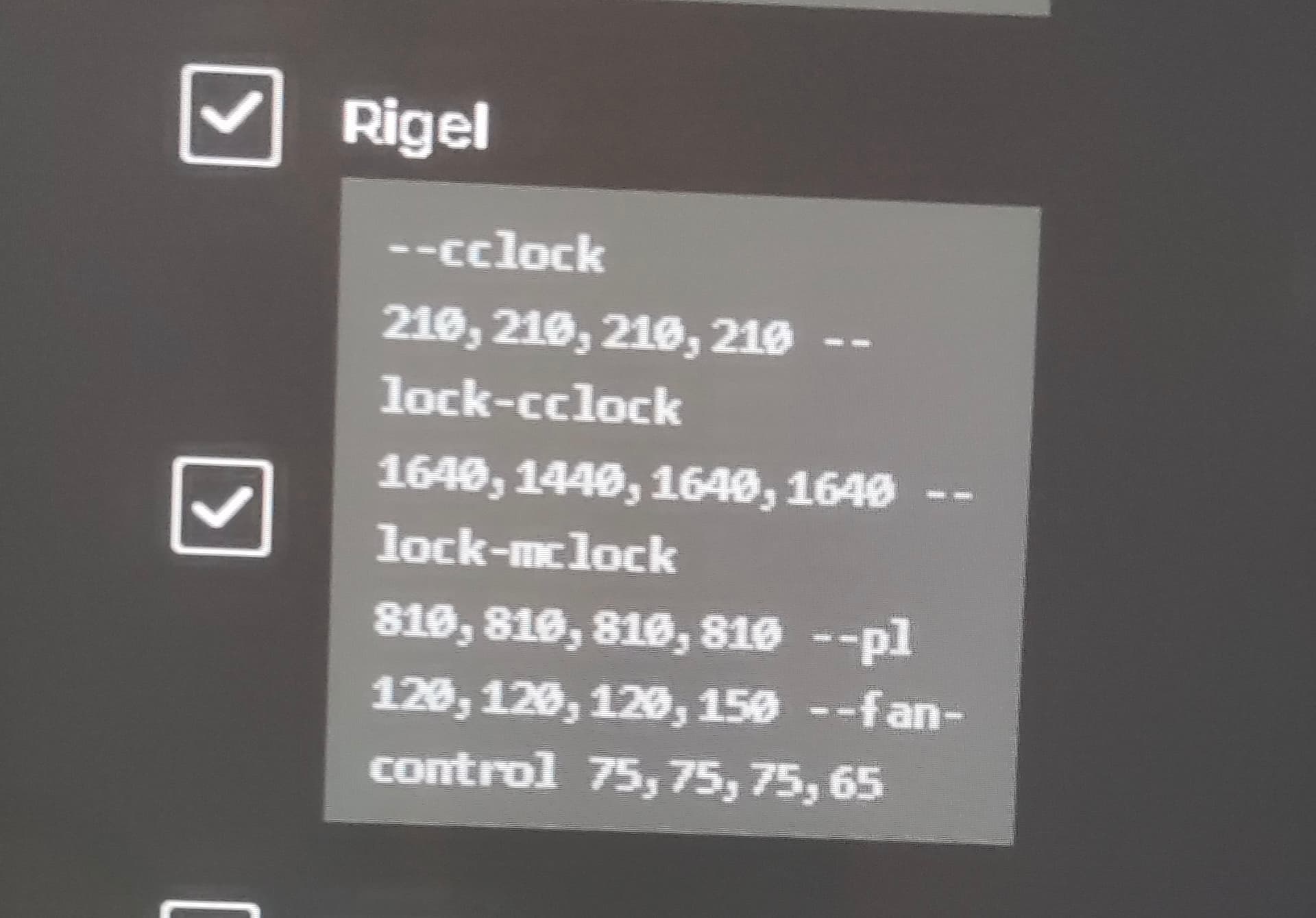

Есть под 2060s+3060 - разгон ironfish на rigel?
Где низкий, кто низкий… Я в восторге от вопросов, правда.
Разгоны - в базе разгонов.
Обращайте внимание, что для IRON FISH хешрейт в GH/s а не в MH/s
:smile:ну эт понятно) хотелось бы слегка подтянуть нагрузку) а то кушают карты мелко) и от табличных далеко, а через Афтобернер, ни как не хочет реагировать на pl
Ну вот мои 3060 жмут 7.6 Ghs с потреблением 70 ватт – прям вот эталон с табличными данными. Разгон 1в1 от каспы взят, ничего не менял.
--cclock 210,210 --lock-cclock 1740,1740 --lock-mclock 810,810 --pl 120,120 --fan-control 50,50

Вообще, что каспа что рыба – разгон для ленивых.
Память в самый минус (-502), ядро на 0 можно, и хешрейт/потребление только PowerLimit регулировать. Всё! Если нужно быстро – больше ничего не нужно.
Быстрый, понятный, и простой результат за секунды.
Получил вот такую картину…
То есть мне занижать lock-clock, чтобы понизить потребление и нагрев
