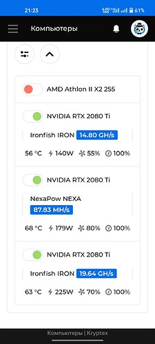

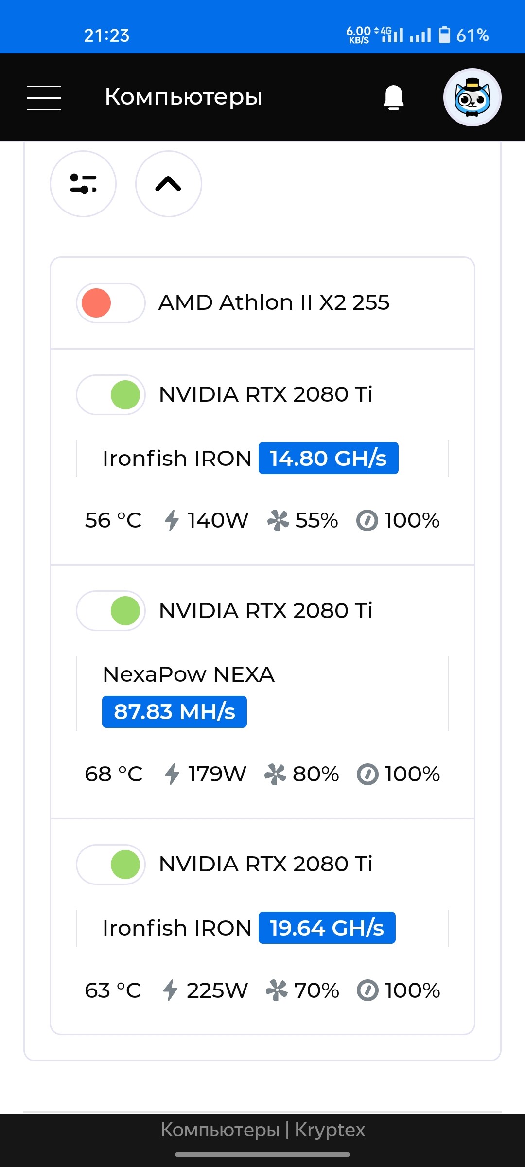

про 1080ti. 10 gh/s при 200 Вт - это жёстко. Розетку, наверно, даже не отбивает.
RX 6700 XT даёт 10 gh/s при 70 Вт (по показаниям майнера)
Там все карты можно хорошо оптимизировать аргументами, но, судя по скрину, запущен Афтобёрнер, в котором это тяжелее делается. Я, например, не представляю, как средствами АБ выставить частоту памяти 810 МГц (рекомендуется для каспы и рыбы).
