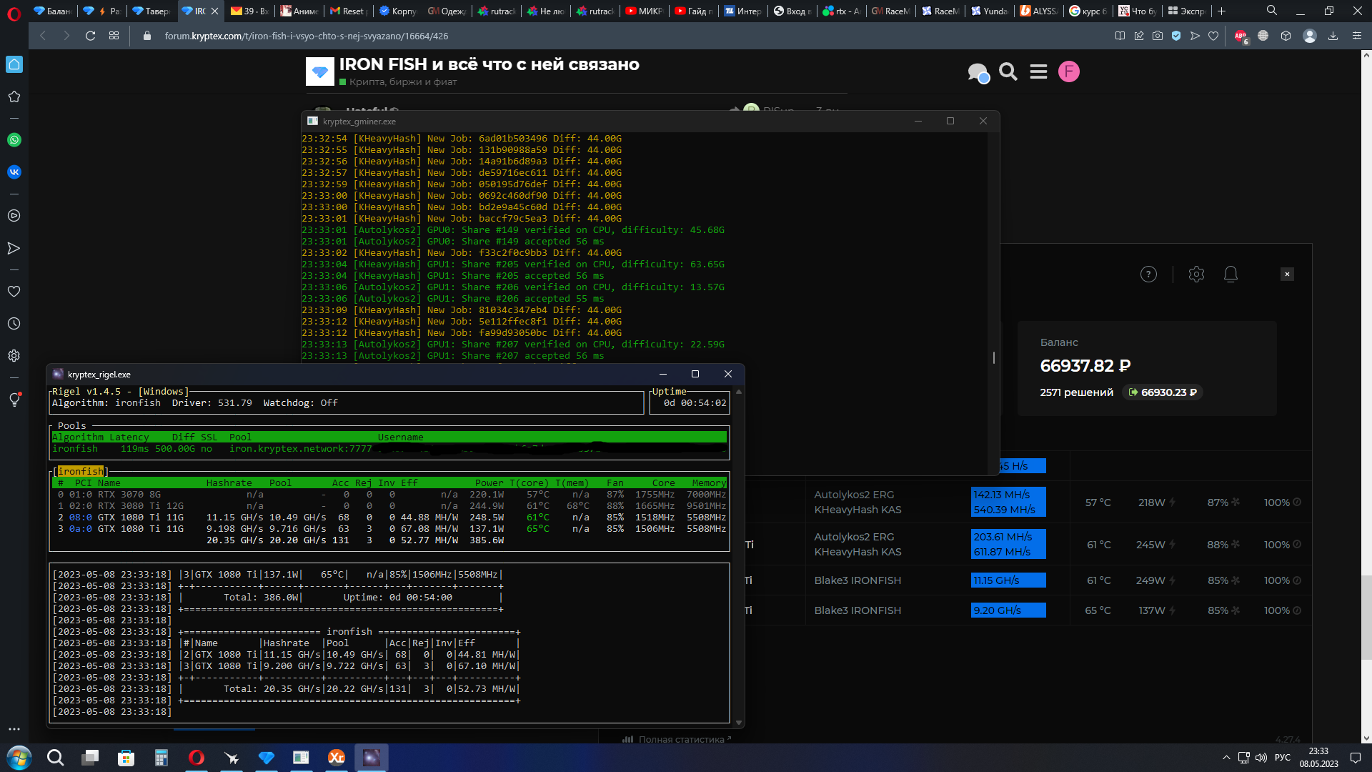

Пока работает. 3070 и 3080ti - эрго+каспа, 2х1080ti - рыбу через ригель. Обычно если запускалось в таком режиме - GMiner всё нормально показывал, а вот ригель ничего не показывал. Сейчас статистика отображается хорошо.

Нормально ты так вертушки насилуешь при 61 градусе по чипу ))
И 1080ti у тебя какие-то горячие, ты их в бане держишь? Мои в районе 55 максимум, а так 45-49 обычно ))

Жарковато на улице и одна из них - турбина (

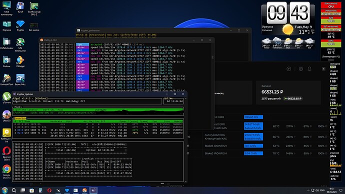

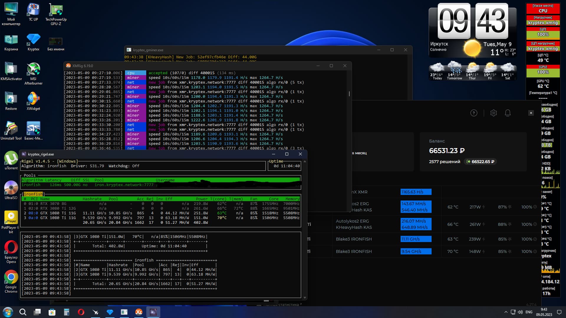

Поставил бету, майнит 2 монеты. Но 3070 включается больше доходность другой монеты, а 3060 на одной, где какая не помню.
У всех карт разный разгон, и там близко с пределу, но неужели они настолько разные что выгодны под разные алгоритмы
