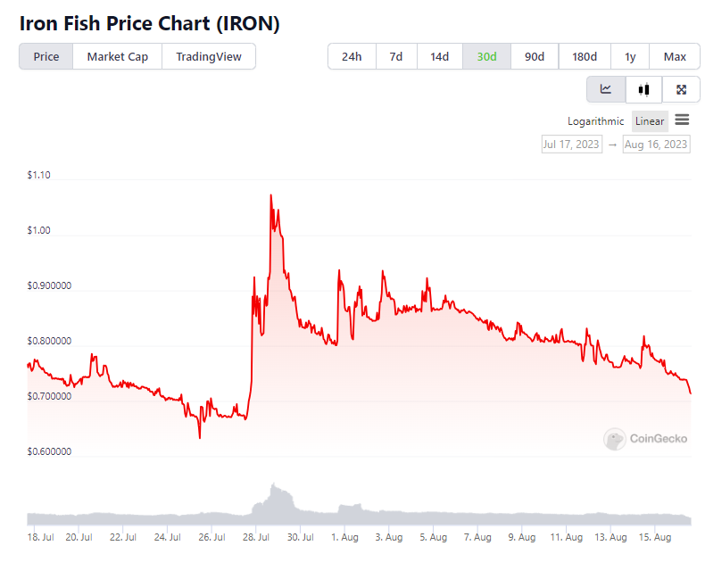

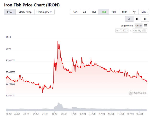

Даже если вы сейчас под ту же КАСПА пересчитаете, будет уже не тот результат, что прежде. Карты практически ничего не майнят на КАСПА из-за роста сложности и снижения награды за блок. С Каспы такие крохи падают, что делать на неё упор нет смысла.
То же самое с IRON FISH – цену шатает ужасно.
Когда цена была по 1$ – был смысл делать упор на неё.
Сейчас – уже не факт. Возможно упор в сторону эрго будет существеннее.
