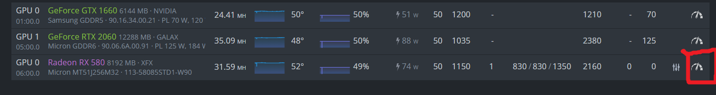

В хайве не надо ставить режим вычислить. Надо разогнать. Нажми тут.
Потом тут.
Подберите под вашу карту какой разгон.
И вводи на скрине 2.

Сделайте скрин как на втором фото.

Скиньте скрины статистики работы карты (на каких частотах работает) и какой у неё разгон.
могу дать скрин разгона
