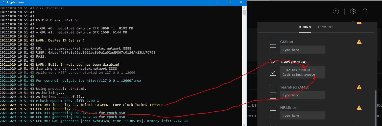

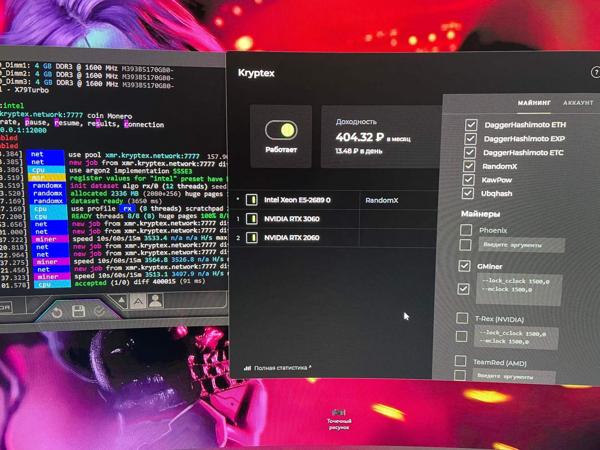

у меня две карты. RTX3060lhr и RTX 2060. Как прописать аргумент только для одной из видеокат
Через запятую. Если этот аргумент не нужен для какой-то карты - для нее пишите 0
–lock_cclock 1500,0
–mclock 1500,0
Так? Если так делаю,на видеокартах майнинг не запускается
Двойное тире там перед аргументом. Должно работать.
И всё. Дальше не запускается
нужно “-” а не “_”
--mclock 1500,0 --lock-cclock 1500,0
И дальше ничего не происходит, окно Майнера моргает и не запускается

А мы ещё, похоже, про разные майнеры говорим. Я trex использую.
на trex тоже не запускается
А без аргументов запускается нормально?
да но хешрейт маленький,через автобернер разгоняю,потребление большое
Очень странно. Аргументы у вас одной строкой? Без переносов?
и одной строкой пробовал,и с переносом, на процессоре работает,а на картах нет
