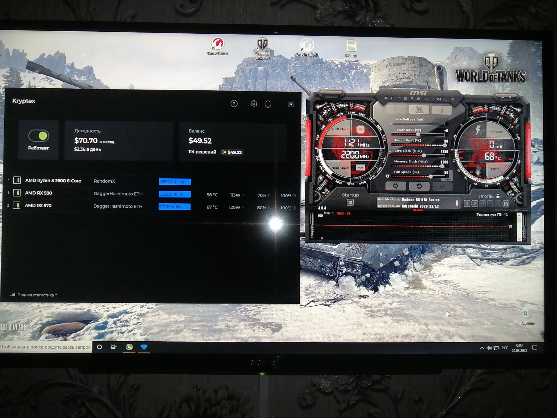

Как разогнать это
Или оставить так?

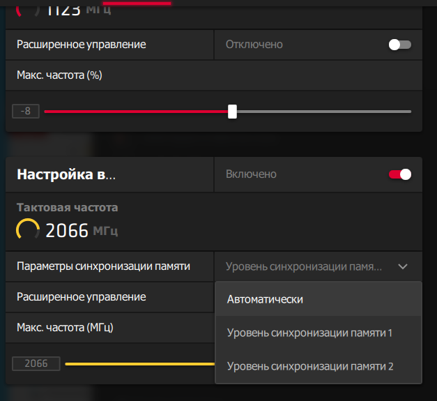

Через приложение амд
Синхронизацию памяти 1,и какая у тебя версия драйвера?
