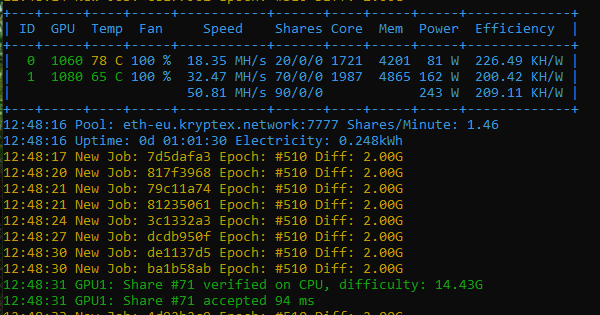

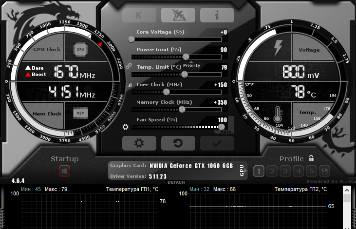

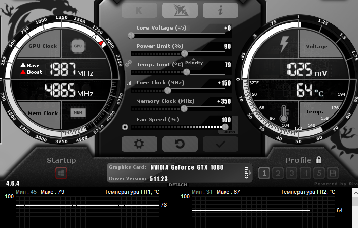

Снизил у 1080 Memory Clock с 400 до 350 и реджекты пропали. Странно карта сама холоднее чем рядом стоящая 1060-ка и на памяти радиатор есть а сыпет реджектами при таком же разгоне, возможно пора меня термопрокладки.

Нет, дело не в прокладках, просто память не берёт частоту.
Вообще разгон памяти на картах 1000 серии уже мало что даёт для ETH
Там тайминги будут эффективнее, чем разгон памяти.
А вот для ETC можно гнать, там эффект будет.
На второй карта (GTX1066) тоже снизил Memory Clock с 400 до 350 и она так же дает те же хеши что при разгоне +400 , вывод больше +350 гнать смысла нету только может быть хуже из за реджектов
Скажу больше - если уберёте в 0 частоту памяти, эффект тоже особо не измениться)

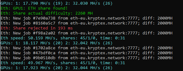

Я запустил Phoenix miner и вот первый реджект я понял что это из за интернета ?
Снимок
Да, долго обрабатывалась шара - 193 миллисекунды.
0-1.5 % реджектов считается допустимым количеством.

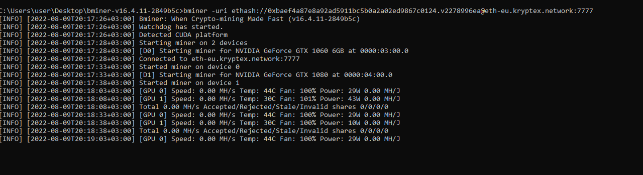

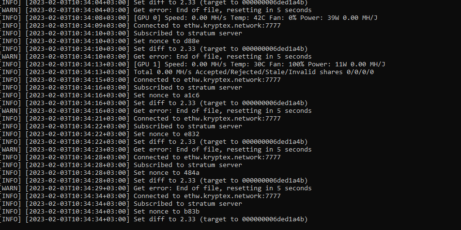

BMiner не хочет работать с адресом Kryptex.
Используйте нормальные майнеры с нормальным подключением:
