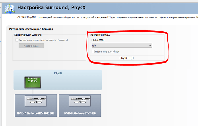

На компьютере стоят две видеокарты ,основная 1066 и вторая 1080. Снизил разгон , улучшил охлаждение но вторя карта 1080 почему то давала реджекты хотя не подключена к монитору и кроме майнинга ничем не нагружается , тогда как 1066 помимо майнинга еще подключена к монитору и по мимо майнинга приходится отображать видео в браузере.Покопавшись в настройках обнаружил что в настойках по умолчанию видеодрайвера через 1080 использовался PhusX , исправил на использование процессором и реджекты пропали.
Реджекты или инвалиды?) Это разные вещи, реджекты крайне редко появляются из-за настроек видеокарты.
