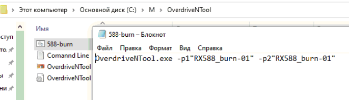

  1. Создаёте профиль с любым названием, и конфигурацией из своих соображений.
  2. Создаёте файл .bat, где указываете профиль к какой карте применять.

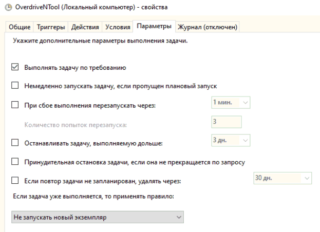

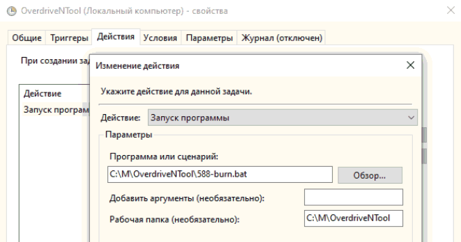

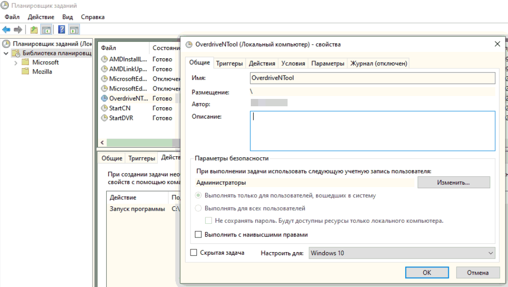

  3. Автоприменение Можете создать очень простую Задачу, чтобы это каждый раз применялось при входе на Рабочий стол.
Пример в изображениях (система используется только для майнинга двух карт 558, каждая по 30 Mh/s и 90W, автовход, пароль отключён, один пользователь):

*Данный пример не является последней инстанцией и носит лишь рекомендательный характер.
